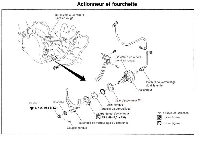

Posté(e) : 13 juillet 20159 a salut à tous j'ai un problème avec mon contacteur de blocage qui se trouve sur l'actionneur au niveau du pont arrière .... il est bloqué en position off donc le voyant ne devient jamais fixe ! savez-vous par hasard par quoi on peut le remplacer ? un modèle équivalent ? je suis passé chez nissan ce matin et ils ne le détaillent pas, il faut changer tout le système d'actionneur ... pour la modique somme de 1200 €!!!! c'est dingue ...:2 (11): si qq'un a par hasard la référence du seul contacteur ça serait parfait sinon je vais essayer d'en trouver un d'occasion:2 (11): merci

Posté(e) : 13 juillet 20159 a Auteur salut merci pour ta réponse ... mais ce n'est pas un pb d'électrovanne mais juste le contacteur qui commande le voyant et qui se trouve sur l'actionneur au niveau du pont !! je me demande si un contacteur comme celui de la boite ou de la boite de transfert ne pourrait pas aller (contacteur de marche arrière, de point mort ou de 4x4) patrol y61 de 2005

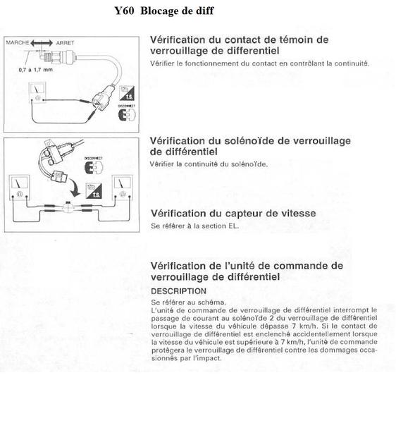

Posté(e) : 13 juillet 20159 a Référent Mécanique c'est vrai ça ne se détaille pas http://nissan4u.com/parts/patrol_gr/el_y61/2003_1/type_16/power_train/rear_final_drive/illustration_2/ C'est un tout bête contact à bille (course de 0,7 à 1,7 mm), reste à connaitre son filetage
Posté(e) : 13 juillet 20159 a Auteur Merci Pierre ! toujours au top à priori M14 pas 1,5 fermé en position libre, ouvert en position "appuyée"
