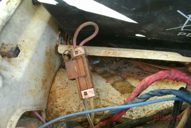

Posté(e) : 26 septembre 20159 a Auteur Mercis des infos, Sur mon troll pas de relais "power window". Hier, plus de commande des vitre et plus de commande centralisé ! ! ! Après vérification des différents fusibles, toujours rien ? ? Je me doutais d'un problème de contact et en fouillant coté batterie, une cosse schunté me reste dans les mains Après réfection des connexion et mise en place domino, tout refonctionne Du joint bleu pour éviter l'humidité et c'est reparti

Posté(e) : 27 septembre 20159 a Auteur Bonjour, Moi aussi j'ai les fusibles que tu montres ; le connecteur défectueux est sous la tôle entre batterie et l'aile, là où il y a des relais. C'est bien le fusible noir qui alimente les lève-vitres et la fermeture centralisée Avant réparation j'avais remis le connecteur pour le situer, tu vois rien et il fait plus contact ! Modifié 27 septembre 20159 a par Ledoms

Posté(e) : 30 septembre 20159 a Auteur c'est un raccord fusible [ATTACH=CONFIG]118649[/ATTACH] OK, merci des précisions, j'avais pris le fils pour du fil ordinaire surtout qu'il y a un fusible avant ! Je vais modifier mon dépannage en récupérant le fil fusible.
