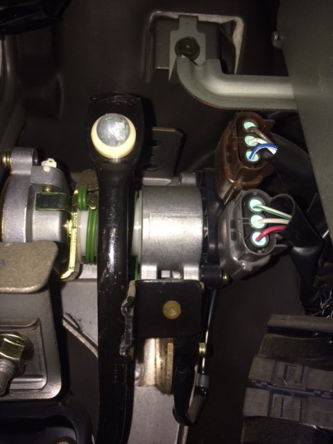

Posté(e) : 31 janvier 20187 a Merci Pierre pour les images Et oui pour les prises celles entourées de chaterton
Posté(e) : 31 janvier 20187 a Référent Mécanique Il y a 23 heures, MYKE0-2 a dit : En même temps qui peut me dire a quoi serve ces deux grosse prises a côté de la pédale accélérateur ça ne me semble pas d'origine .... il faut que je regarde sur le mien !
Posté(e) : 8 février 20187 a Bonsoir alors personne pour ces prises scotchées le long du faisceau merci
Posté(e) : 9 février 20187 a Référent Mécanique pas facile d’accès pour moi .... mon âge et mes lombaires ne m'autorisent plus cette gymnastique
Posté(e) : 11 juin 20187 a Le 08/02/2018 à 21:59, MYKE0-2 a dit : Bonsoir alors personne pour ces prises scotchées le long du faisceau merci bonjour, c'est pareil sur le mien . et meme probleme que toi , je cherche le probleme aussi
Posté(e) : 11 juin 20187 a Salut, as-tu lu le post en entier depuis le début ? Voici ce qu'il y a sur mon 3.0 de 2000 au niveau de la pédale : Deux fiches sur lesquelles transitent les signaux de la pédale et des micro-switch. Si tu as un GR de 2005 et après au format de prise diagnostique full OBD2, et avec une petite interface ELM327 à trois francs six sous, tu peux charger le logiciel NISSAN data scan adapté à ton PATROL et accéder aux infos de ces switchs (on/off) et de la pédale. Si avant 2004, port OBD-Consult, alors il faut bricoler une interface. Sinon, la méthode "traditionnelle' en démontant et multimètre / testeur de diode pour tester tout çà. J'ai moi aussi deux prises additionnelles scotchées sur le faisceau qui passe à droite. je ne sais pas ce que c'est. ( pré-cablage pour régulateur de vitesse ??). C'est dommage que MYKE0-2 n'ait pas rebouclé sur sa panne pour nous dire ce que c'était au final...
Posté(e) : 11 juin 20187 a Référent Mécanique un boitier de puissance quelconque Un régulateur n'a besoin que de l'info vitesse ou compte-tours

Posté(e) : 4 février 20196 a Vraiment une mine d'info ce forum, je pense avoir cette panne sur mon y61, pas servi depuis pas mal de temps et du coup perte de l'acceleration, à la valise il en sort throttle position...je pensais au potentiomètre de pédale, la pièce Throttle Position Sensor TPS A22-661 J03 mais je vais plutôt regarder ce petit switch et je vous tiens au courant, soit dit en passant cette pièce ref ci dessus est quasi introuvable sauf sur ali exp***
Posté(e) : 4 février 20196 a throttle position est je pense plutôt une erreur à la pédale et à son capteur de position ( qui sort 0.46V environ au repos, et 4V pédale à fond ). Sinon, cela donne une erreur de micro-switch. Tu peux avoir cette erreur si le fil électrique qui va de la pédale à l'ECU est endommagé, et/ou si quelqu'un s'y est branché (mais mal) en parallèle ( par exemple pour installer un régulateur de vitesse ).
