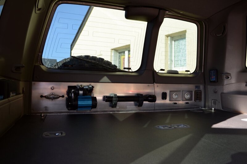

bonjour jeff as-tu fait un schéma de câblage pour tes portes ar entre le convertisseur de courant le tableau scheiber et la prise 12v. et ton câble 8 mm2 c'est du souple ou du rigide ? toujours aussi chouette ton troll.
merci
Non pas de schéma à faire, chaque matériel est connecté au tableau Scheiber, soit avec des cosses ou soudé.
Sur le tableau Scheiber un interrupteur pour la prise 12v, un autre pour le convertisseur etc ...
Pour les branchements du convertisseur 12v > 220v on a juste démonté l'appareil et rallongé les fils c'est simple.
Pour le gros câble qui va de la batterie à l'arrière du Patrol c'est un câble souple pour gros ampli sono.
Avant d'aller au tableau Scheiber il arrive sur un gros fusible, puis passe par un interrupteur général.

Jeff a dit :
merci jeff de ta réponse. J'ai compris le principe :2 (15):
