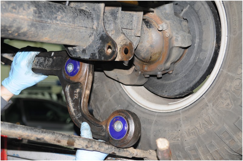

Les silent-blocs excentriques pour les tirants de pont avant sont en place !
Une astuce sera bientôt en place :2 (26):
Tout content mon Troll d’être sur le pont de chez Nissan Espace 3
Pas mal de boulot, compter 3 heures, j'essaye de faire l'astuce ce week end.

L'astuce est en ligne :
Assez content du résultat ! Pas un gros investissement et ça change le comportement du Troll, les avantages sont expliqués dans l'astuce.
