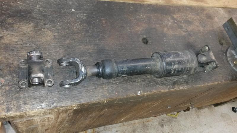

Posté(e) : 29 novembre 20159 a Un peu de news En fait juste un croisillon hs ! Du a l absence de graisseur car celui ci etait cassé ! Aucune fuite et aucun jeu . Et voila l arbre demonte ...plus qu a tout remonté
Posté(e) : 29 novembre 20159 a Référent Mécanique Ben oui ..... il doit y avoir un graisseur sur ces cardans !
Posté(e) : 29 novembre 20159 a Auteur Oui en effet Pierre tu avais raison, il y a bien un graisseur..!! Cela fait deux ans que j'ai mon troll et du coup jamais graissé ce croisillon étant donné que je ne voyais pas de graisseur mais il était bien là cassé à raz et le trou caché par de la crasse..!!! je ne sais pas comment a fait l'ancien proprio pour le casser en tout cas Merci à Christophe pour le coup de main et aussi de m'avoir prêté un arbre de transmission J'espère juste qu'un croisillon ne coûte pas deux bras.!! Petit message pour Biscatroll, ne t'inquiète pas le troll sera prêt pour samedi Modifié 29 novembre 20159 a par lio-MX
