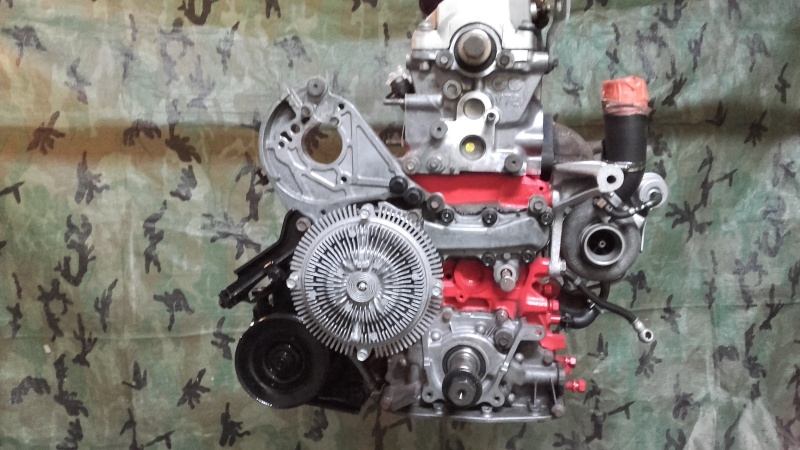

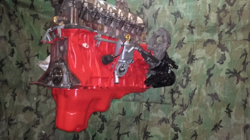

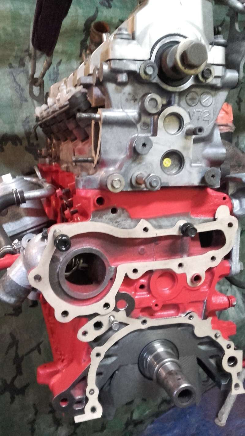

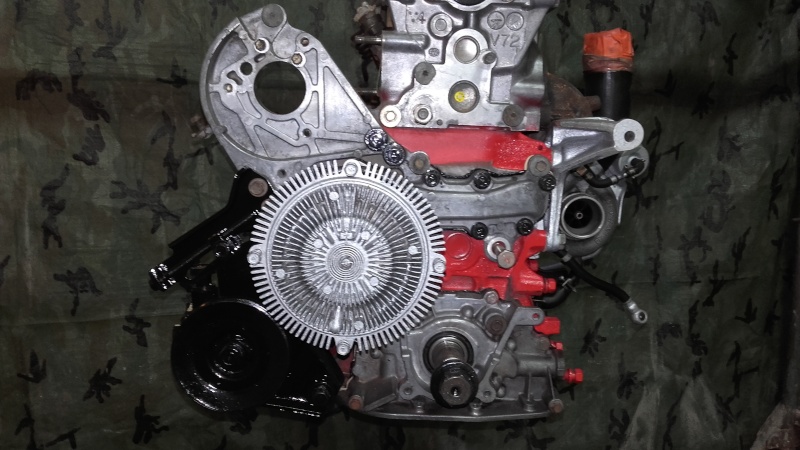

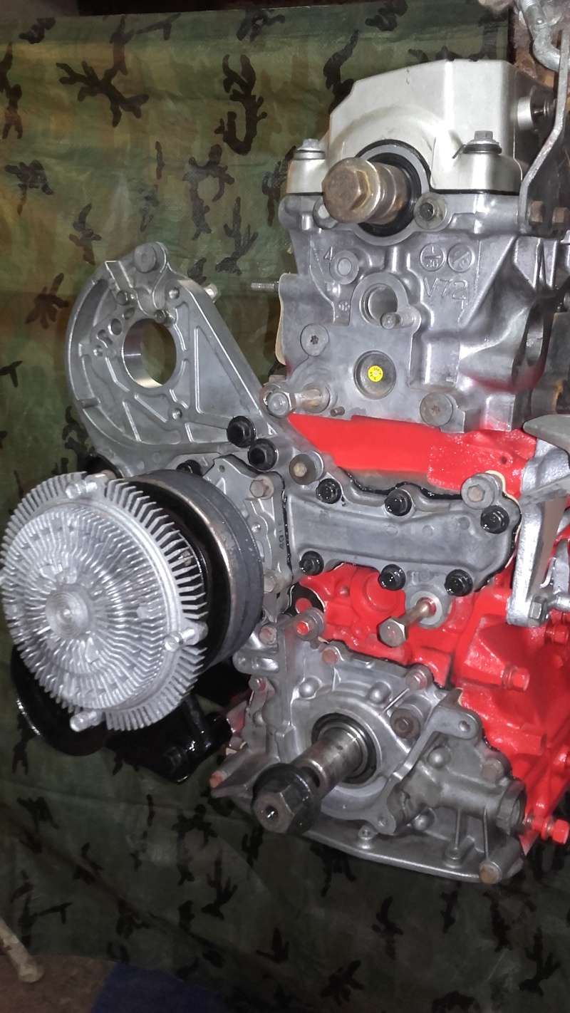

Suite:
Pose de nouveaux joints spi (vilo/poulie + vilo/volant + arbre à cames)
Ré-assemblage de la pompe à huile et du support de pompe à eau & pompe à injection sur bloc moteur.
Fabrication "maison" de joints:
Repose de la pompe à huile et du support de pompe à eau & pompe à injection sur bloc moteur:
To be continued...
c'est beau un moteur en couleur :2 (26):
Merci Pierre !

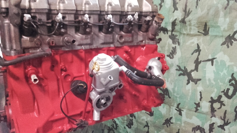

La suite (et fin pour ce soir) ...:
Remontage du carter d'huile:
C'est tout pour ce soir...sauf si insomnie...
Sacrée motivation.. Merci pour les photos
:agah::agah:Vraiment un super boulot et en rouge on peut dire que ça pète !:agah::agah:

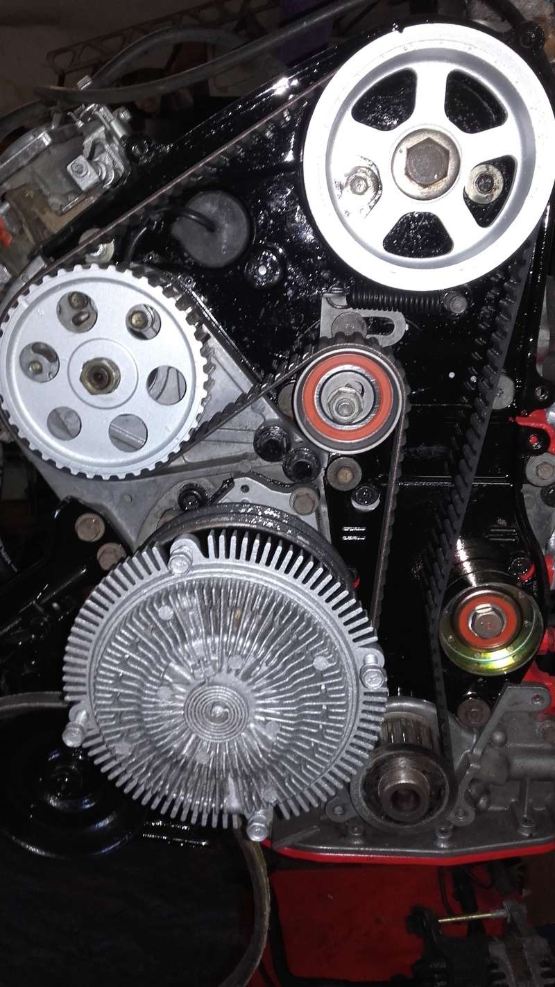

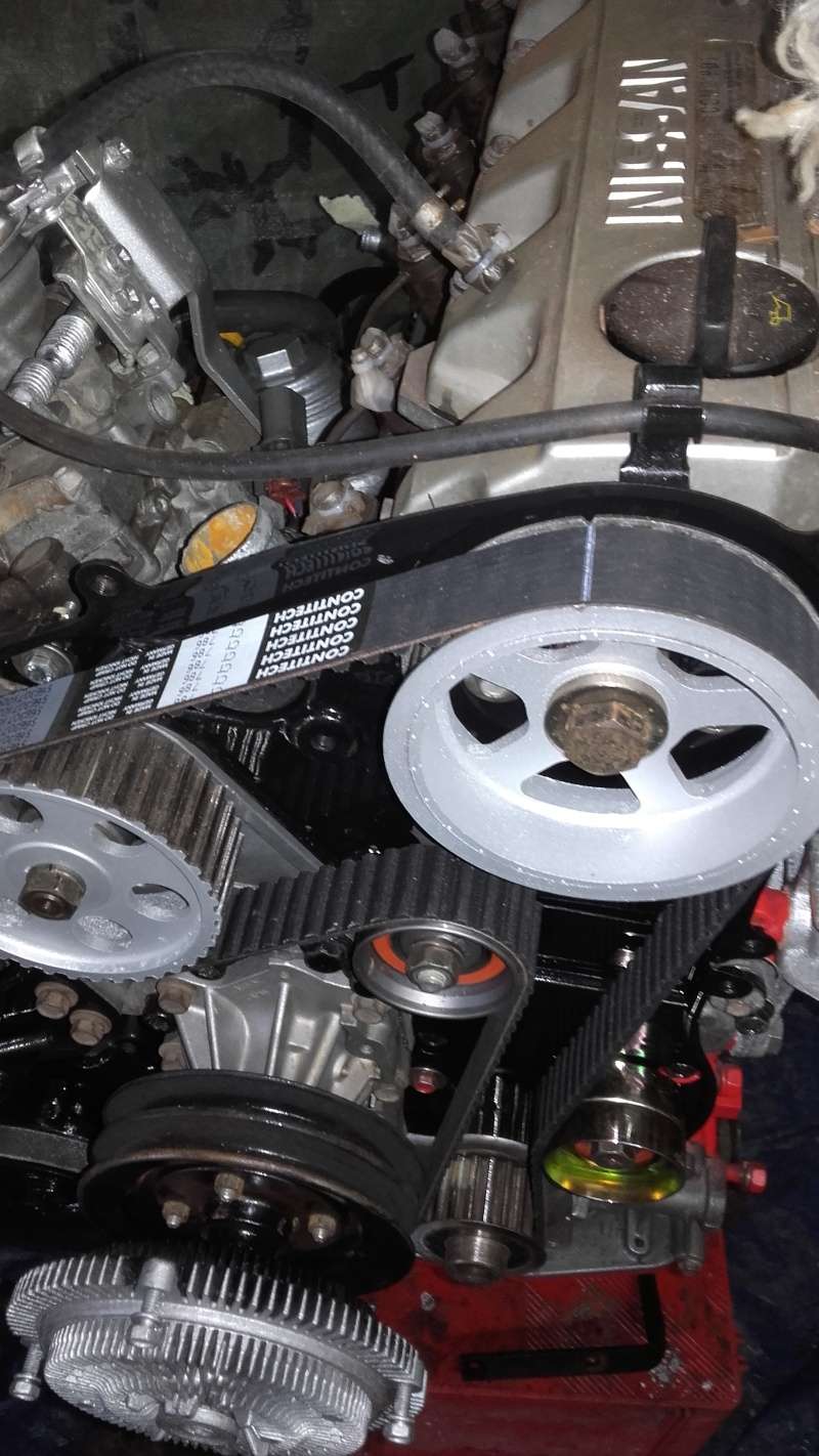

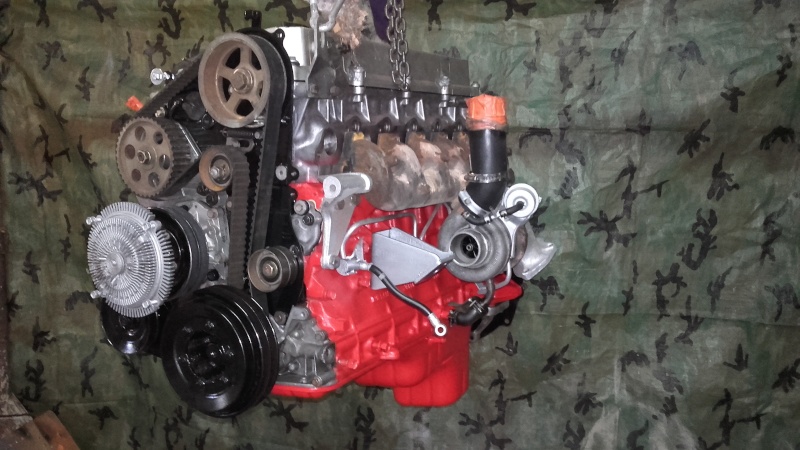

Bonjour à tous,
Me revoilà, avec 2 photos de la distribution neuve remontée.
Tout beau, tout neuf.
