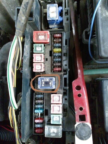

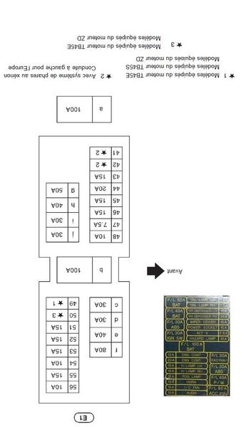

Es tu sur d'avoir vérifié tout tes fusibles?? Il me semble que pour le tableau de bord et les feux côté drtoi le fusible se trouve dans le compartiment moteur, mais pas sur.
oui j'ai vérifié coté droit sous capot moteur et ils ne sont pas grillés merci pour ta réponse
voir sous le tableau de bord au dessous du volant a gauche il y a un compartiment fusible
j'ai regardé les fusibles sous le volant rien de grillé!! je te remercie pour ton aide
