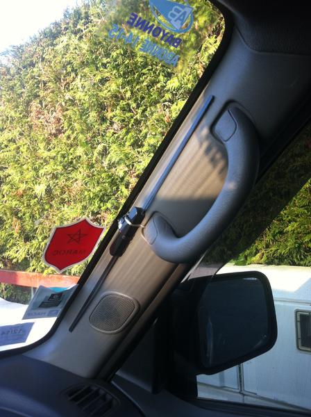

fais comme Ouargla, antenne de pare brise...plus de souci..:2 (15):

attachment.php?attachmentid=125699&d=1411755461 et facile d'installation

C est modele comme ça que j avais
Pour mon 60, j'avais trouvé du solide et éfficace chez un accessoiriste cb. Le brin était réglable, par la taille, en fonction de la fréquence souhaitée.
C est un genre comme ça que je voudrais
