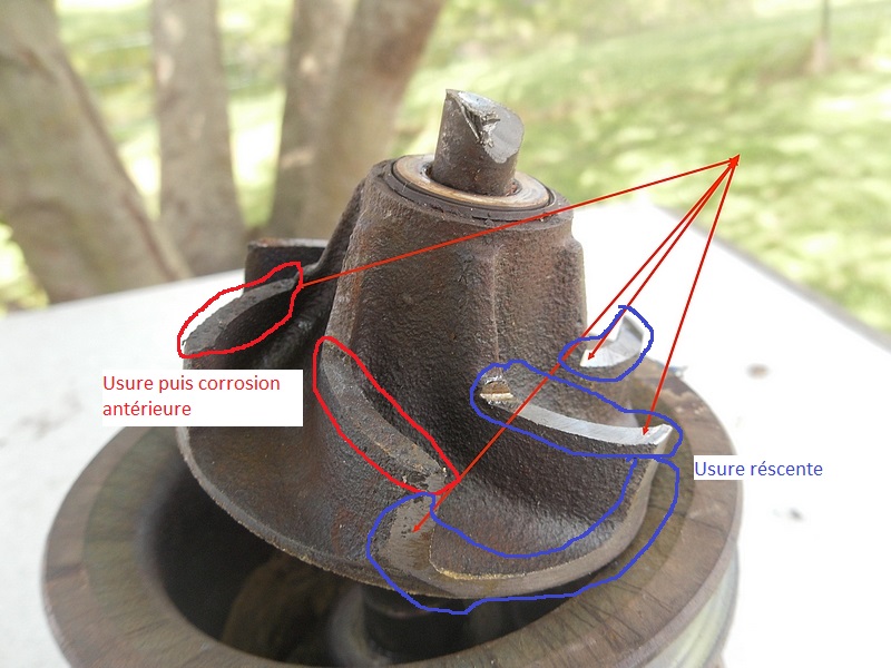

Posté(e) : 28 avril 20169 a Auteur Re Voila les photos, elles parlent d'elles même et tout ça sans aucun bruit anormal !!!! Bel ouvrage n'est-ce pas ? Yves.
Posté(e) : 28 avril 20169 a la lecture de la rupture montre que ton axe n'avait qu'un tiers de la matière et la corrosion montre quelle a du faire des 100aines de tours dans cet état là. désolé pour toi en espérant que ça ne t'a pas endommagé l'intérieur du logement.
Posté(e) : 28 avril 20169 a Auteur elle ne faisait pas de bruit avant ? Non Pierre, rien d'anormal ou le bruit existait depuis 3 ans au moment de l'achat et je n'y ai pas fait attention ???? Je ne vois pas du coup et je m'interroge.... Minilio, qu'entends-tu par : la rupture montre que ton axe n'avait qu'un tiers de la matière Yves
Posté(e) : 28 avril 20169 a Ton axe a eu un phénomène de "fatigue-corrosion" qui se décompose en 3 phases. Ton axe acier présente un amorçage de fatigue, une propagation et une rupture. En fait une faiblesse dans l'acier qui n'est pas visile a l'œil nue peut se dégrader sous un effort de fatigue (nombreux cycles identiques, ici faire tourné ton hélice). Il peut apparaître une fissure qui celle ci se propage doucement tant que l'effort qui si oppose reste assez faible (ici le frottement du liquide de refroidissement contre les ailettes) et quand cette résistance est trop grande c'est la rupture de l'acier. on peut voir sur ton hélice que une partie des ailettes ont été usinées en tournant et la corrosion a largement fait sont travail. Dernièrement on en voit des usinées qui ne sont pas vieilles dutout, voilà le genre d'efforts qui on favoriser la propagation de la fissure. dans la phase de propagation on voit que la corrosion a déjà oeuvrè donc ce n'est pas d'aujourd'hui et c'est la ou je dis que ton axe ne tenait que par 1/3 de sa matière (zone qui a cassé ou zone de rupture). je reprendrais ta photo demain et je te schématiserais mon texte... désolé pour la longueur
Posté(e) : 29 avril 20169 a Auteur Re, Tu es un maître dans l'art de la ferraille Je comprends mieux avec les tofs explicatives. Donc, est-il possible que l'ensemble se soit détruit sur +3 ans (achat) et en silence ? Yves
Posté(e) : 30 avril 20169 a Je te remercie, c'est mon métier l'analyse de défaillance métallurgique et le soudage Oui c'est tout à fait possible que ce soit sur 3 ans. Tout ce qui travaille en fatigue ou dynamique peut mettre plus ou moins longtemps pour casser. Par contre lors du remplacement de la pompe assure toi qu'il n'y ait pas de point dur car ce n'est pas normal quelle se soit usée de cette façon là
Posté(e) : 30 avril 20169 a Auteur Re, Merci vous deux, sympa ton taf Minilio, ce doit être intéressant . Pierre, y'a pas de tendeur sur cette courroie, juste l'alternateur en à un, pas fait gaffe si c'était la même(vu que tout était au fond) ? Minilio, je remplace l'ensemble pompe/ventil, avec une récup d'épave de190 mKm, qu'entends-tu par point dur? L'axe tourne sans retenue, le visco à la même résistance que l'autre, pas de jeu visible... Merci pour vos infos Yves.
