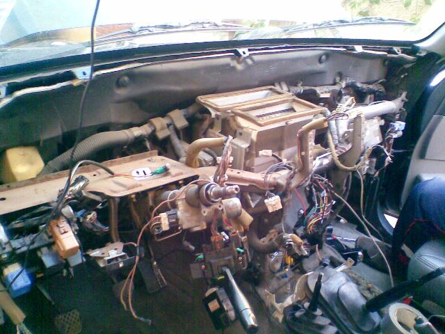

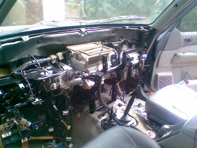

Posté(e) : 9 juillet 20169 a Auteur il n'y a qu'un seul relais à l'AR et sous la garniture du passage de roue gauche : il est alimenté en direct par la batterie et sa bobine est activée par le contact en passant par le fusible n°9 : ça alimente l'allume-cigare du coffre (à gauche)sans fusible le relais devrait être inactif et ne pas vibrer ... donc dans ce circuit il y a une tension qui se balade ! [ATTACH=CONFIG]128978[/ATTACH] [ATTACH=CONFIG]128979[/ATTACH] non je me suis malexprimé, pierre, pardon il cliquete selon que j'enleve et remets le fusible mais avec ou sans fusible, les 12v restent test ce matin: la b40 sur le tcm E102, nhormalement liée avc les b26 comteur et ecm, est à 12v aussi, connecteur branché sur tcm ou pas donc les 3 connnexion debranchées, j'ai toujours les 12v je ne vois paas d'autre connnexion sur ce circuit
Posté(e) : 9 juillet 20169 a Auteur rectif connnecteur f7-M52 débranché, les 12v passent à 0 sur ecm b26 tjrs 12v sur compt b26 et tcm B40 Modifié 9 juillet 20169 a par JPenin
Posté(e) : 9 juillet 20169 a Auteur connnecteur f7-M52 debranché, les 12v passe à 0 sur ecm b26tjrs 12v sur compt b26 et tcm B40 je touve pas le connecteur m79 caché derriere le tabeau de bord? Modifié 9 juillet 20169 a par JPenin
Posté(e) : 9 juillet 20169 a Auteur Qu'est-ce que tu démontes vite un tableau de bord, pierre ! �� En fait, j'ai une petite idée à vérifier demain ...
