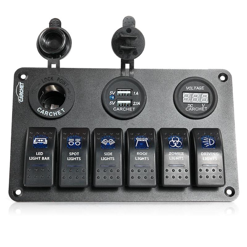

Geogeo pas mal le bloc interrupteur
Oui il est sympa mais je voudrais plutôt essayer de répartir les interrupteurs sur le tableau de bord et je sais que ce n'est pas encore légal mais pour a peine 15 jours voir moins en fonction de la livraison je me suis dit que ce n'était pas bien grave :2 (15):.
