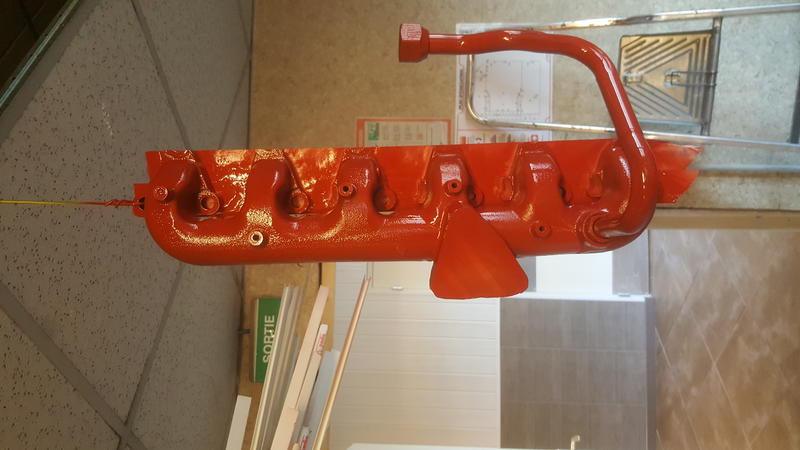

Un collecteur ça chauffe très fort
Pas loin de 700 degrés
Le mien restera comme ça, pas de peinture

Ouai j'en étais sûr, je vais essayer de trouver une peinture à haute température.
Je ne connais que du gris et noir mat haute température et ça ne tient pas sur les collecteurs
Euh... c'est quoi le rouge sombre?
une métaphore ? Symbolisant la chauffe d'une pièce usant et ayant raison de toutes les peintures ?
Un collecteur chauffe à 800 degrés sur un moteur diesel
Le probleme c'est que ton collecteur est en fonte
La fonte s'oxyde avec les montées et descentes en température
Le support de ta peinture va continuellement se transformer c'est en partie pour ça que ça ne tient pas

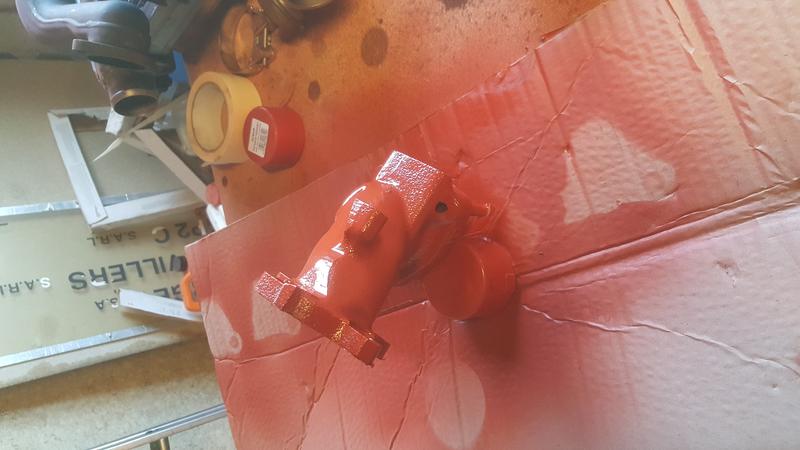

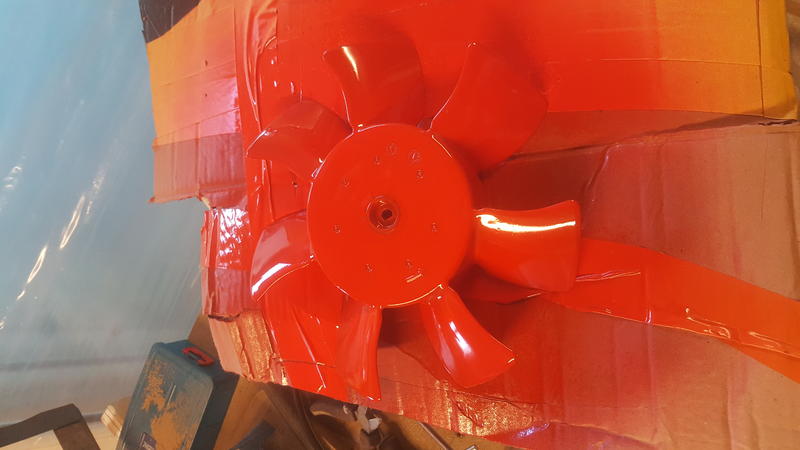

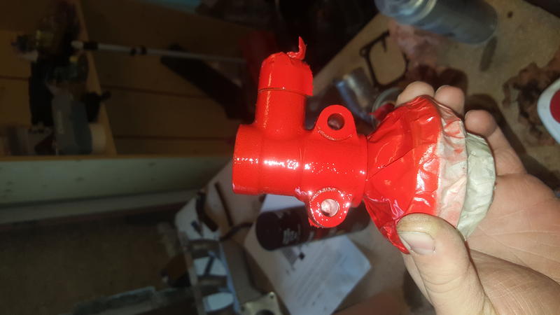

Salut les amis alors j'avais déjà acheté la peinture donc je me suis dit que j'allais essayer et puis c'est une peinture qui résiste jusqu'à 800°c donc j'espère que ça tiendra un peut de temps quand même :2 (15): par contre c'est très clairement plus classe :2 (15): par contre je vais galèrer à vous mettre les photos car je suis sûr mon téléphone portable.

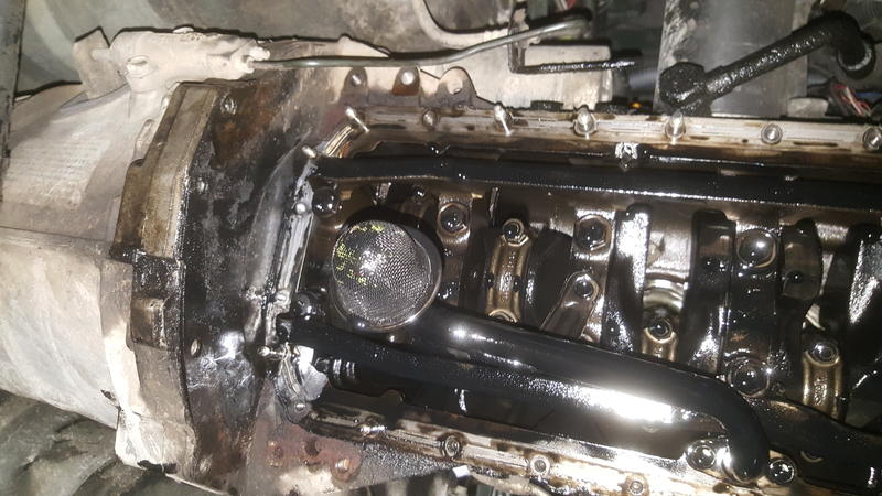

D'ailleurs vous pouvez voir que j'ai des merdes sur la crépine et je me demande d'où ça vient.
Euh.... bah j'ai pas essayé de le bouger mais je te dis cela demain. Pourquoi tu vois quelque chose de bizarre ?
Et je suis obligé de le changer ? Pourquoi ?

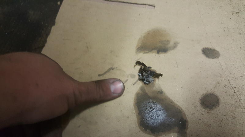

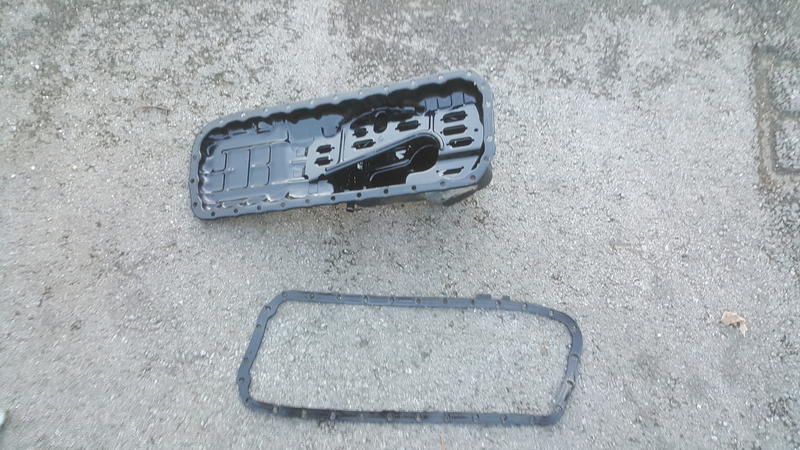

Euh... petit problème je viens de trouver des gros morceaux de maille de fer au fond de mon carter ! vous sauriez d'où ça peut venir tout en vous rappellent que mon turbo a littéralement explosé ?
On dirait un bout de coussinet hs
Ton moteur a été refait ?
d'où ma question, vérifie le bon état du moteur ............. :2 (21):
Il a été refait pour quelle cause, tu sais ?
Si c'était pour justement un palier hs c'est des restes de l'ancienne casse
J'espère que tu n'as pas de claquement sinon ce n'est pas une bonne nouvelle qui t'attend
