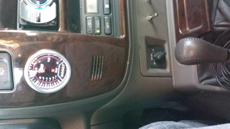

Alors les manos vous les trouveriez mieux installer sûr le TDB en bas a gauche de la vitre ou plutôt dans la boite a lunette qui ne me sers a rien du tous (après j'ai éventuellement pensé que je pourrais la garder pour y mettre les petits papiers donc je suis assez tenté de les mettre en bas a gauche de la vitre), toute en sachant que j'en ai un pour la pression et la température de l'huile moteur et un autre pour la pression du turbo? :2 (18):

Moi j'ai fais comme ça, mais je n'en avais qu'un (il fais voltmètre et manomètre)
Edit, dsl, j'ai choisi une floue...
Moi j'ai fais comme ça, mais je n'en avais qu'un (il fait voltmètre et manomètre)

t'as pas de bloc de diff ???????????? :2 (18):
moi, je ne peux rien mettre ici ............... :2 (26):
Je sais pas ce que tu as là nicosantrol, mais ça n'a aucune relation avec le bloc diff car j'ai ma façade d'autoradio qui est démontée depuis des semaines et j'ai un gros trou (limite on pourrait y mettre une grille de ventilation :2 (15):) et pourtant j'ai un bloc diff.
Par contre c'est normal rooky que ta batterie soit à 12.1 :2 (18):? (enfin oui si tu fais pareil que moi c'est normal car je bricole sûr mon troll avec l'autoradio :2 (15):)
Et comme tu dis j'en ai trois et cela va m’être compliqué d'en mettre trois à cet endroit :2 (15):, en plus je les voudrais bien visibles sans pour autant devoir me pencher même si c'est sur que ce n'est pas le genre de chose que l'on regarde H24 :2 (17):.
Dur un 61 3.0, je l'ai mis à cet endroit et j'ai le block diff ça passe sans souci
Le bloc diff est à la même hauteur que l'allume-cigare
Il a dû confondre, ou mettre l'inter d'un bloc Av .. Je ne sais pas. En tout cas, non, je n'ai pas de bloc, on voit en-dessous que l'inter n'y est pas, j'ai un GL.
Pour le 12,1 oui elle est parfois faible (suivant ce que je fais) mais charge bien à 14v.
Ok merci les gars, bon bah je pense que je vais plutôt me le mettre en bas a gauche du pare brise, mais je vais essayer de me faire mon propre boitier en aluminium damier noir pour la classe :2 (15):.
