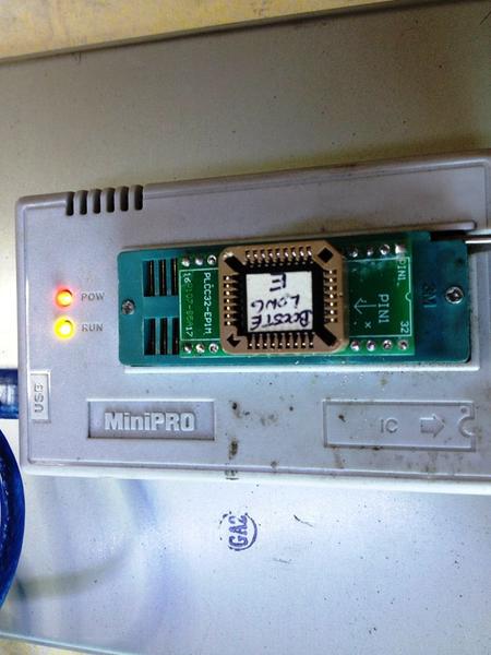

Deuxième question , est ce que quelqu'un saurait où trouver des "puces" pour ces boitiers et qui aurait en même temps les "Drivers" pour essayer de repartir sur une autre config plus appropriée à mon secteur .
Est ce que cela vaudrait le coup de monter un boitier Ruggéri ou autre , mais comme mon boitier est déjà tapé est ce que cela pourrait déjà fonctionner ?

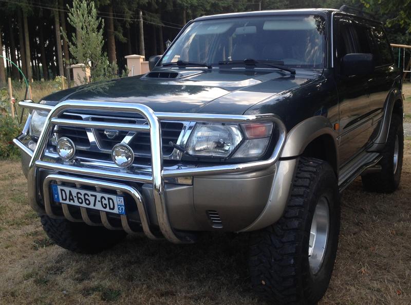

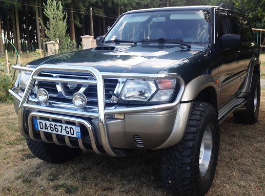

Je vous mets une photo de mon Troll
Amicalement
Fred

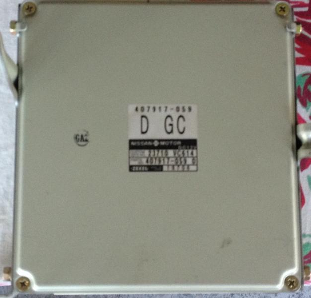

Eh ben disons que je ne savais pas ou m'en rappelais plus (ça m'étonne car c'est un sujet qui m'intéresse LoL) que le boitier avait été touché , puisque je l'avais amené pour le faire faire à EcoProg Performance .
Et c'est pour cela que lui , devait faire une intervention "physique" , sur mon boitier , car comme tu l'as si justement dit , il n'est pas à la norme OBDD2 ...
Quand tu parles de "Puce KitPower" , c'est d'un boitier dont tu parles ?

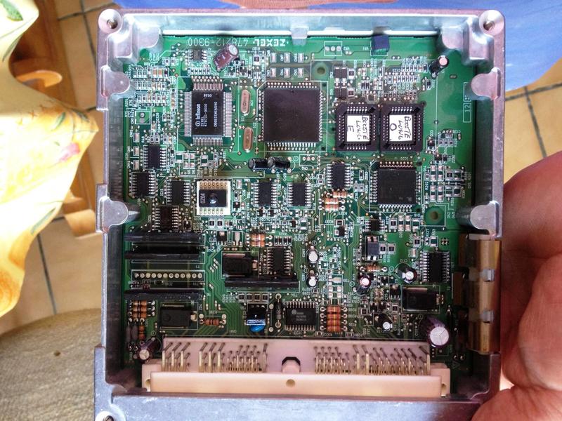

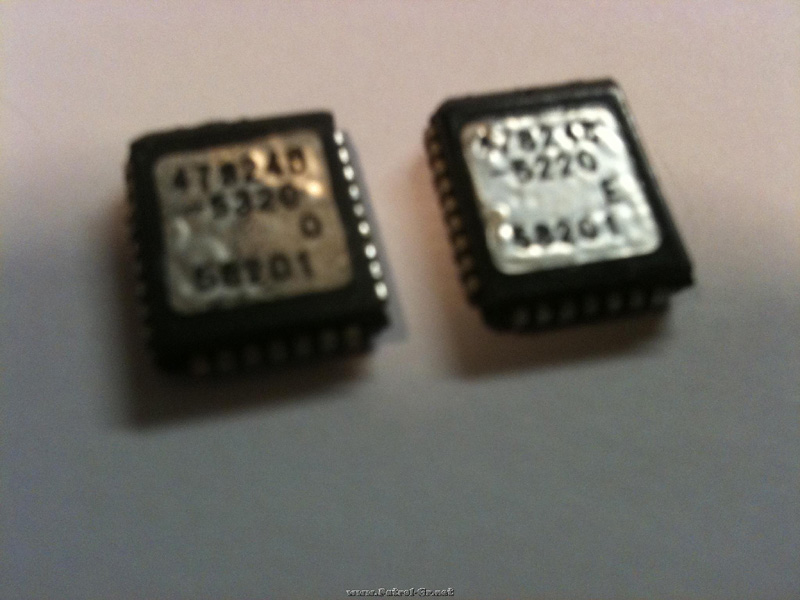

J'aimerais trouver la "Puce" qui est dans le boitier , y en a même 2 .
Je vous mets des photos de mon boitier
Merci encore
Amicalement
Fred
Merci Pierre pour les photos et désolé pour le délai de réponse , quelques problèmes sont passés avant mon Trol .
J'ai un boitier de ce style , d'ailleurs il est à vendre si cela intéresse quelqu'un , il est tout neuf jamais monté , mais pour un 2.8 Td 6 cylindres
Les 2 puces sont de ton boitier ?
Ou , saurais tu où il se les ai fournies ?
Pourrais je contacter ce membre ?

Les 2 puces sont de ton boitier ? NON
Ou, saurais-tu où il se les est fournies ?
Merci encore de prendre le temps de t’intéresser à mes questions
Amicalement
Fred
de mémoire c'est gusdu31 en 2009
http://www.patrol-gr.net/boitiers-puces/27325-y61-3-0-reprog-ecm.html#post442526

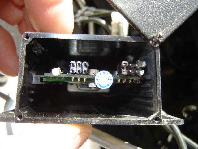

J'ai lu sur un autre forum que la commande de l'accélérateur ,sur la pompe , serait réglable ? Qu'en pensez vous ?
Par contre j'ai entendu parler de "boitier Pédalbox" , est ce que vous pensez que ça pourrait arranger un peu les choses , ou c'est bidon ?

Pour ma part, le probleme ne me gène pas trop car j' habite dans la plaine ! mais lorsque je vais faire du TT dans les Pyrénées ... le probleme resurgit !!
Je ne suis pas assez calé pour aller bidouiller la carte de la pompe d' injection et Pierre n' a pas beaucoup d' infos non plus sur le sujet !
Je ne connais pas le systeme "pédalbox" dont tu parles, mais si la panne se situe sur la carte de la pompe, ce n' est pas ça qui va la réparer !!!
