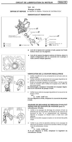

Posté(e) : 10 août 20168 a Auteur merci pierre pour cette réponse rapide mais je n'arrive pas à agrandir suffisamment pour pouvoir lire comme il faut si je comprends bien sur le plan il devrait y avoir un clapet juste en dessous du filtre à huile ? mais faut-il démonter tout le support du filtre à huile pour vérifier ? à quoi sert ce clapet de décharge ? merci d'avance
Posté(e) : 10 août 20168 a Référent Mécanique il y a deux soupapes de régulation de la pression une sur la pompe à huile en face AV du moteur, dans le carter d'huile une pour le refroidisseur d'huile qui est sur la doc ci-dessus
