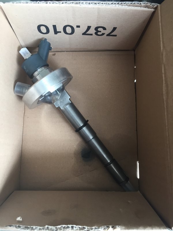

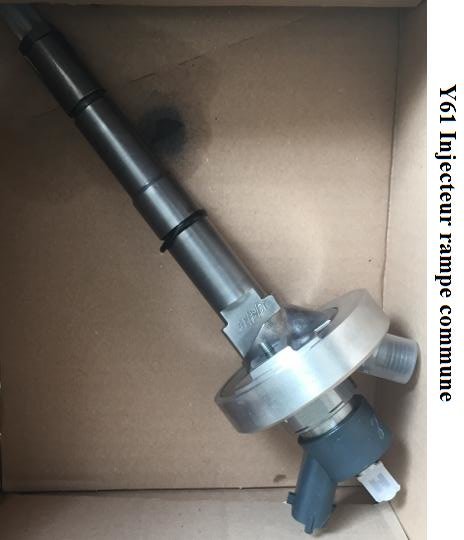

Attention c'est un moteur à injection par rampe commune donc pas concerné par les injecteurs à double étage et pompe VP44
Les injecteurs sont à commande piézoélectrique et il y a 4 ou 5 petites injections pendant la descente du piston donc les risques de percer un piston sont quasi nuls
Mais ces injecteurs et la pompe à engrenage haute pression n'aiment absolument pas l'eau ...... ! j'en ai déjà parlé plus haut ...
