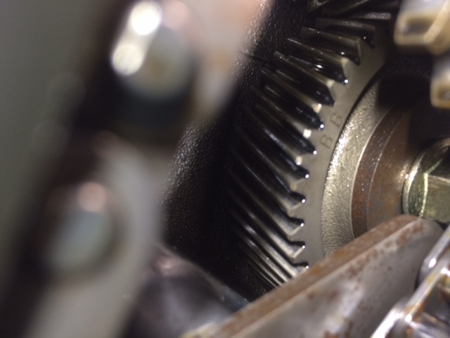

Posté(e) : 29 septembre 20168 a bonjour a tous, entamant le joint de culasse sur mon patrol année 2000 quelque chose me chagrine dans cette distribution le moteur tournait correctement avant mon point c'est du pignon intermédiaire je n'arrive pas à le faire correspondre au pignon d'injection et le trou pour bloquer le pignon d’intermédiaire ne sert pas de calage il sert juste à bloquer ce pignon en cas de démontage ?
Posté(e) : 29 septembre 20168 a Auteur et mon point B et A des arbres à cames ne correspondent à rien (enfin il sont bien sur la partie basse du pignon mais ne correspondent pas avec l'autre repère) pourtant je suis bien sur le point de pige de la pompe à injection et sur le trait qui est sur la poulie de vilebrequin

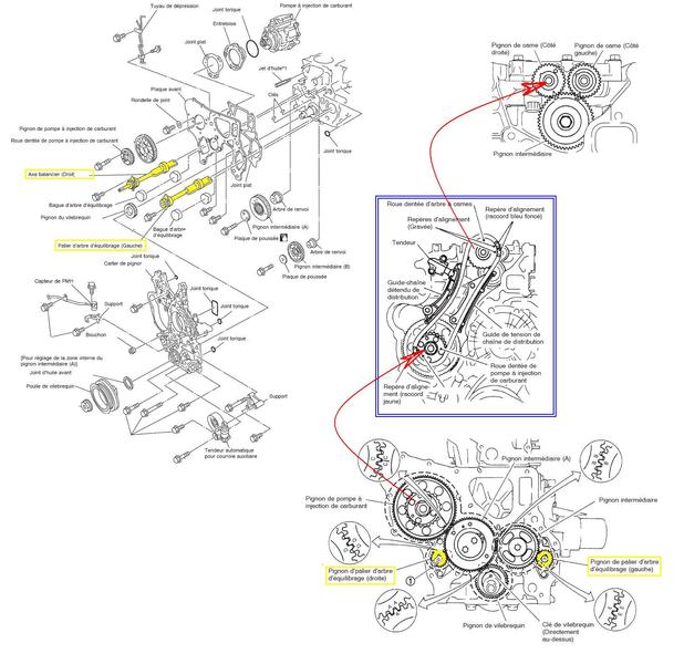

Posté(e) : 29 septembre 20168 a Référent Mécanique le pignon intermédiaire est composé de 3 parties et donc avant de déposer la pompe il faut immobiliser ces 3 parties avec une pige sinon le repère de calage va se déplacer et quasi impossible de démarrer le moteur Si tu veux intervenir sur ce moteur tu as intérêt à prendre le compte premium

Posté(e) : 5 octobre 20168 a Référent Mécanique le trou pour bloquer le pignon intermédiaire n'a rien à voir avec le calage ... il est là pour immobiliser les 3 parties de ce pignon lorsqu'on dépose la pompe ou la distribution Le trait sur la poulie, en face du repère, c'est bien le point mort haut du cylindre n°1

Posté(e) : 6 octobre 20168 a Référent Mécanique ça correspond lorsque tu assembles la distribution : clavette du vilo en haut et les repères des engrenages comme énoncé plus haut mais si tu tournes le vilo d'un tour plus rien ne correspond. De plus si l'engrenage en 3 parties n'a pas été immobilisé par la pige tout est faussé

Posté(e) : 7 octobre 20168 a Auteur non quand je suit au trait pmh sur la poulie damper mon trou pour bloquer le pignon intermédiaire est pas du tout en face , mais le reste est correct , trou de pige de pompe ok et point b et a d'arbre a came en faite c’est comme sur les photo précédent
Posté(e) : 7 octobre 20168 a Référent Mécanique si le moteur tourne bien où est ton pb ? et si tu fais un tour supplémentaire au vilo ça se présente comment ?
Posté(e) : 7 octobre 20168 a Auteur déjà essayer , et après les maillon de chaine ne corresponde pas non plus je veut être sur que se calage est correct , car la pompe a été remplacer par l'ancien propriétaire il y peu de temps et vu que il y a le joint de culasse a effectuer , je veut être sur du calage car se qui me chagrine c'est que mon mon point pmh sur la poulie damper est ok avec le pignon de pompe piger sa cest ok les arbre a cames sa cest ok mais le pignon inter on y ait pas du tout
