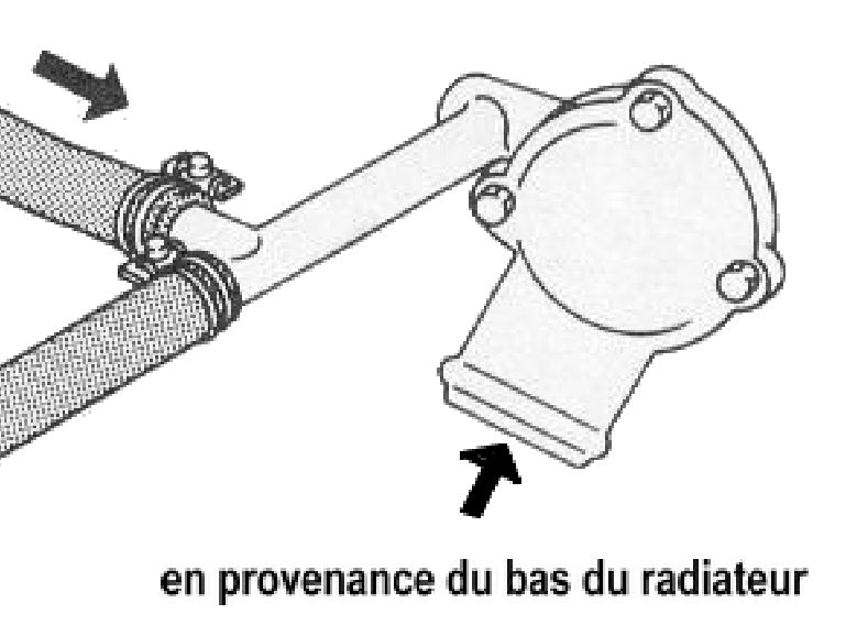

On voit très nettement que l'espèce d'ergot derrière lequel on place le collier de serrage est mort ; si je resserre le collier sur le tube, avec la pression, je me demande si à l'usage ça va résister ? Changer le tube serait sans doute une meilleure idée ? :
Photo : Tube retour chauffage-échangeur 01.JPG
D'après ce schéma il est solidaire du couvercle du réceptacle du calorstat. Pourriez-vous me dire où est-ce que je pourrais me procurer ce couvercle ?
Merci d'avance.
