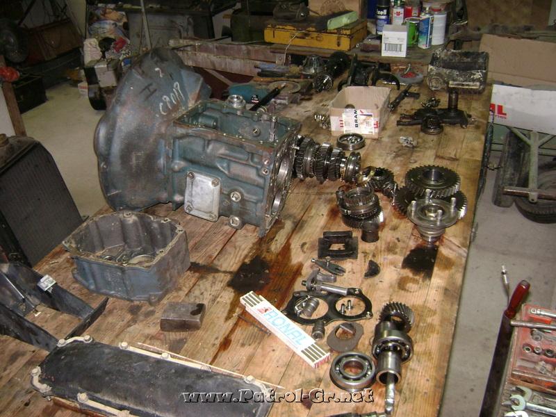

Posté(e) : 31 décembre 20168 a Bonjour amis Trolleux pour cette dernière de l'année je suis sur projet de remplacer ma boite de vitesse de patrol 160 par une qui tire plus court. Actuellement j'ai une FS5W81A et une transfert T130A tout ça monté sur un moteur V6 VW donc je compte refaire une adaptation de boite. bon après deux semaines de recherche j'ai encore du mal à les identifier j'aimerais trouver une T5-100-P mais je sais pas sur quoi elles sont montées :2 (18): sinon je cherche le type et sur quoi est montée la boite de patrol 160 ou Ebro qui a la première en bas je cherche aussi les rapports. merci pour vos lumières.

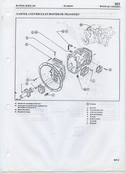

Posté(e) : 31 décembre 20168 a Référent Mécanique j'ai ces docs : pour le 3.3 BT.pdf pour le Ebro en Perkins la T5 100 PC boite à carter alu Boite 4 F481A.pdf BV FS5W81A.pdf
Posté(e) : 31 décembre 20168 a Auteur j'ai ces docs : pour le 3.3 [ATTACH=CONFIG]133936[/ATTACH] [ATTACH=CONFIG]133937[/ATTACH] [ATTACH=CONFIG]133938[/ATTACH] pour le Ebro en Perkins la T5 100 PC boite à carter alu [ATTACH=CONFIG]133939[/ATTACH] Bonjour Pierre y a t'il deux boites de vitesse différentes de montée sur les patrol 3.3 160 et 260 ? Aurais tu 10mn a me consacrer au telephone ?
Posté(e) : 31 décembre 20168 a Référent Mécanique la boite avec la 1ère en bas c'est je pense la T5 100 en alu, page 24 du manuel ou 22 du pdf Mais pas plus certain que ça .... Carnet de bord Ebro.pdf François Roland est le spécialiste des boites de ces dinosaures, contacte le plutôt ! Le 3.3 a eu les deux boites 4 et 5 que tu as citées http://www.patrol-gr.net/pannes-mecaniques/19029-patrol-ebro-2l8-4cyl-repondu.html

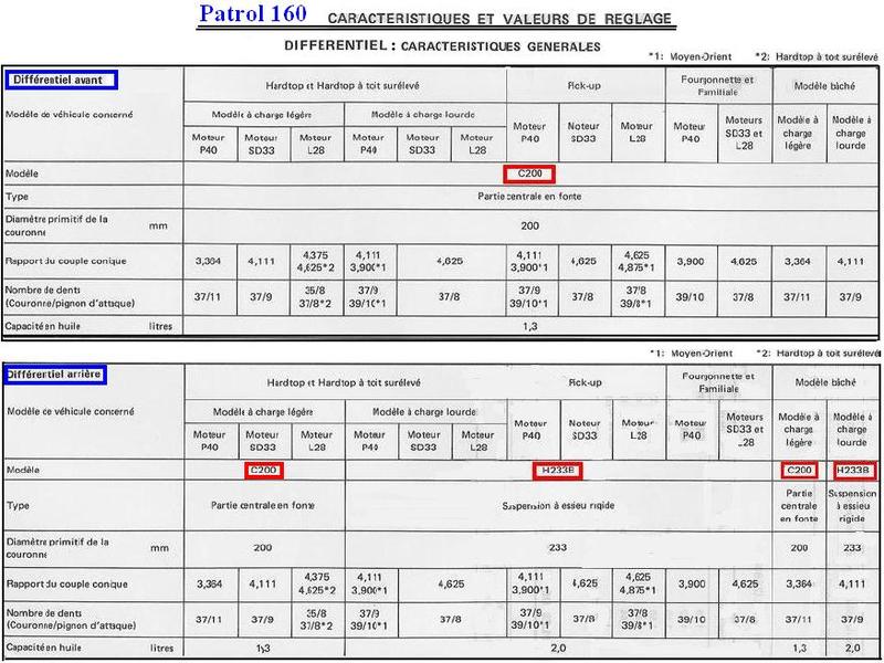

Posté(e) : 5 janvier 20178 a Référent Mécanique Pour la 4 vitesses F4W81A j'ai : 1ère 3,519 2ème 2,157 3ème 1,449 4ème 1,000 En ce qui concerne les ponts, oui il y a plusieurs couples coniques possibles
