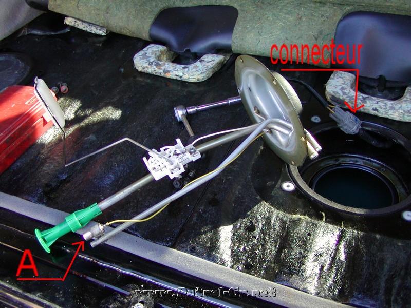

Amon avis ma jauge doit déconner ou le flotteur n'est pas à la bonne position
Avez-vous deja eu ce problème ?
Avez-vous une photo du capteur de niveau
Merci
Je suis en bf all terrain pourtant gonflé à 2.5b sur route
Par contre je me demande si mon débitmètre est un débitmètre nissan ....
Le niveau bas c'est le repère A sur la photo ?
Il faut que je démonte ça pour vérifier qu'il est à sa place
