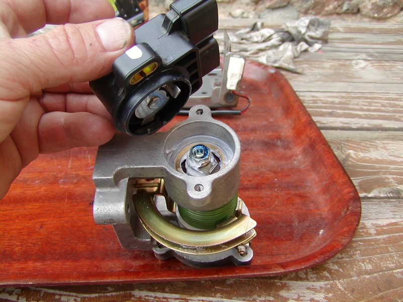

Posté(e) : 4 mars 20178 a Référent Mécanique les trous peuvent venir de la pédale d'accélération dont les potentiomètres sont charbonnés : un coup de bombe de produit contact ??? Pour le niveau d'huile, oui il doit être au-dessus du maxi : tu te fais un repère à la prochaine vidange, avec changement du filtre, et tu mets 8,2 l ensuite tu regardes ta jauge et tu verras c'est au-dessus mais pas 2 cm tout de même !

Posté(e) : 12 mars 20178 a Auteur Bonsoir pierre, pour mettre un coup de bombe contact faut-il démonter la pédale car j'ai mis un coup de bombe au niveau des prises parties mâles et parties femelles mais toujours pareil faut-il démonter le potard
Posté(e) : 13 mars 20178 a Référent Mécanique tu peux déposer la pédale pour mieux la nettoyer mais surtout ne démonte pas les potards !
Posté(e) : 15 mars 20178 a Auteur Tu nettoies quoi les prises c'est fait mais pareil ou bien mettre un coup de bombe contact sur l' axe du potard
