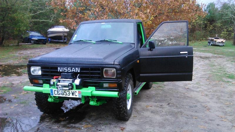

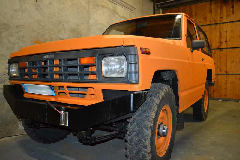

J'ai regardé ma collection de 160 : c'est droit
Compris
ya une cuve qui reçoit le phare ?
