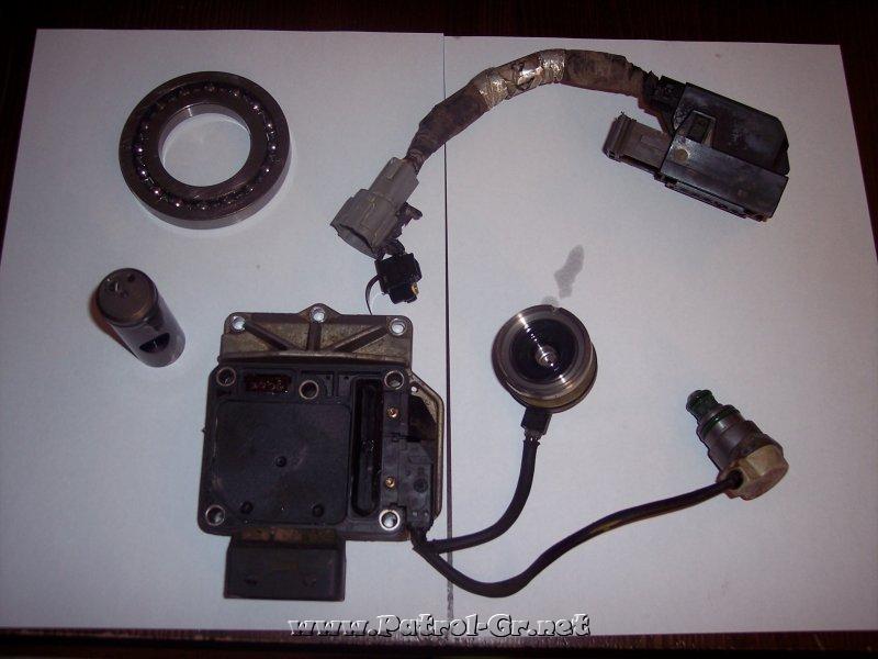

Posté(e) : 13 août 20177 a Hello tout le monde .... je sais cela fait bien longtemps !! Mon gros est malade depuis plusieurs années !! Ben le fameux transistor (certainement), arrêté subitement en roulant ..... Veut plus démarrer, mais veut démarrer au star pilot .... Donc la panne classique de la pompe ! j'ai une autre voiture, d'où je ne me suis pas penché dessus, mais il me manque quand même mon gros, d'où j'ai décidé de démonter la fameuse platine électronique pour remplacer ce transistor ! Et en voulant couper les câbles, j'ai remarqué qu'il y a 2 câbles où la gaine s'effrite donc de ce fait ils sont en court-circuit j'ai quand même coupé ces fameux câbles pour voir de quel côté ils sont en court-circuit et bien entendu ceux qui sont en court-circuit c'est les câbles qui vont dans la pompe (bas) !! Ci joint photos pour mieux visualiser ! donc est-ce qu'on peut faire un truc pour les isoler, ou autre choses ? Merci d'avance @plus
Posté(e) : 13 août 20177 a Référent Mécanique tu les ressoudes et protection avec de la gaine rétractable
Posté(e) : 13 août 20177 a Auteur Merci pour ta réponse Pierre mais Peu pas ! les gaines ce sont effritées jusqu'au bout (entrée de la pompe), et les 2 câbles se touchent dans la jonction, et je ne peux pas aller plus loin pour faire un truc propre vu que c'est à l'intérieur de la pompe !! j’espère que j'ai réussi à m'expliquer (pas toujours évident )
Posté(e) : 14 août 20177 a Référent Mécanique tu déposes l'électrovanne d'avance et de débit puis la carte électronique et tu devrais pouvoir faire quelque chose de propre
Posté(e) : 14 août 20177 a Auteur Oui, mais maintenant la question , est-ce qu'on peut démonter les électrovannes en question sans déposer la pompe à injection ?! et quelles sont toutes les pièces qu'ils faut démonter pour y accéder ?! Car très peu de place !
Posté(e) : 14 août 20177 a Référent Mécanique celle tout en bas peut venir facilement si pas grippée mais ce n'est pas toujours le cas .... en déposant le collecteur au-dessus tu as plus de place
Posté(e) : 15 août 20177 a Auteur Je galère vraiment !! Lool pierre est-ce que tu peux me confirmer que les vis de l’électrovanne du bas c'est bien du torx T30 ??! Pas évident de voir et accès toujours délicat, mais avec un miroir ça passe à peu près ! juste pour être sur et ne pas foirer la vis !!
