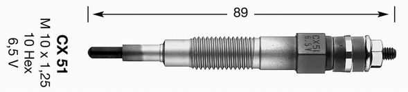

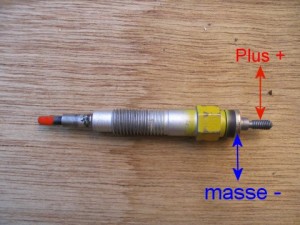

Posté(e) : 10 octobre 20177 a bonjour tout le monde, j'ai un petit problème : mon patrol y60 est équipé de 6 bougies identiques avec masse au filetage et le câble de post chauffage est déconnecté je veux changer les 3 bougies coté pare-brise par des bougies masse en haut comme la photo et je n'ai pas le modèle, tous les vendeurs me demande un modèle ! svp pouvez-vous me donner une référence ou bien un modèle de voiture qui se monte sur lui comme par exp Isuzu ou bien Renault Trafic, je ne sais pas car je suis en Tunisie

Posté(e) : 10 octobre 20177 a Auteur merci pierre pour ta réponse le prb c'est que je suis en Tunisie pour euro 4x4 Après une petite recherche la référence en NGK c'est 2896 je fais la recherche chez les vendeurs en espérant avoir de la chance
Posté(e) : 10 octobre 20177 a Modérateur Salut, regarde ce lien http://www.patrol-gr.net/pannes-mecaniques/5836-changement-de-bougies-de-prechauffage-2.html#post83429 D'autres références là https://www.auto-doc.fr/pieces-detachees/oem/11065v7202
Posté(e) : 10 octobre 20177 a Référent Mécanique et quel intérêt de modifier ce qui a été modifié ? ru as une préchauffe comme sur le Y61 TD6
