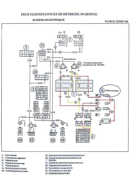

Posté(e) : 14 octobre 20177 a Auteur merci pour les photos. Apparemment la centrale Guilera est d'origine, même si les photos montre une centrale en 12 volts sur celle que j'ai achetée la polarité était inversé, alors j'ai coupé la broche 3è brin et j'ai inversé et là catastrophe, ... à chacun son métier !!!

Posté(e) : 15 octobre 20177 a Référent Mécanique il y a des 260 en 12 volts .... pour trouver une centrale 24 V il te faut aller dans un garage PL

Posté(e) : 7 mai 20241 a sur le 3.3, il y a 2 centrales de clignotants : 1 pour les warnings et 1 pour les clignotants donc concentre toi sur celle ci essaye de la shunter pour voir si les cligno s'allument (en fixe forcement) comme ça tu sauras si le probleme vient de la centrale ou du circuit electrique
Posté(e) : 14 juin 20241 a Hello François, J'ai enfin pris le temps de démonter sous le tableau de bord, et je n'ai trouvé qu'une centrale En tout cas, je n'ai pas su voir la deuxième... En la débranchant, il n'y avait plus de warning. En la rebranchant, tout remarchait, y compris les clignotants ... Ça ne peut pas être un mauvais contact au niveau de la centrale, sinon rien ne marcherait ? Si c'est le comodo, ça peut fonctionner aléatoirement ? Merci encore, wil
Posté(e) : 25 juin 20241 a Bonjour, En regardant mieux, j'ai trouvé un truc qui ressemble aussi à une centrale clignotante, mais en bien plus petite. Comme le fonctionnement de mes clignos est très aléatoire, je n'ai pas vraiment pu tester si ça pouvait bien être la deuxième centrale. Est ce qu'à partir des photos quelqu'un peut confirmer que ça en est une ? Merci beaucoup, Wil
