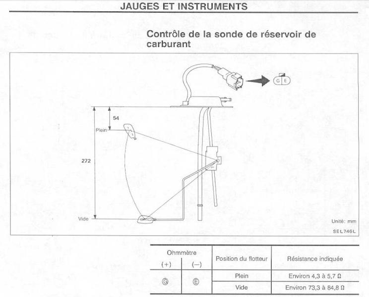

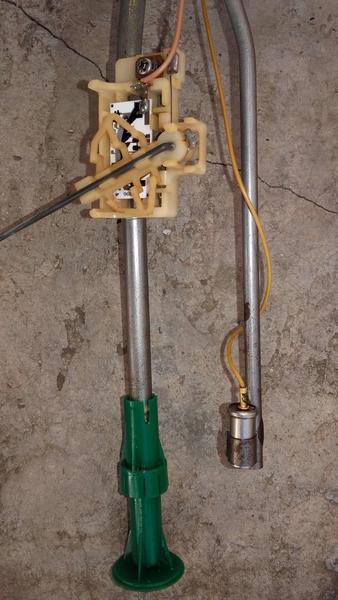

Posté(e) : 1 novembre 20177 a Référent Mécanique tu contrôles le contact qui allume et aussi ce que préconise nini est-ce qu'elle se présente comme ça sur le Y60 ?
