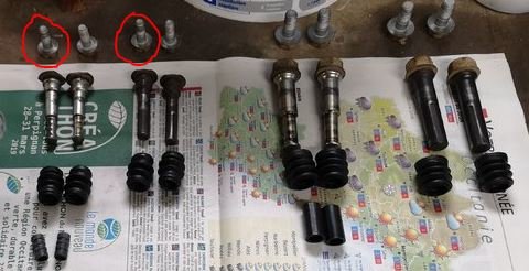

ça rend bien les étriers et leurs supports en gris argent, les miens étaient pareils avant les LDB :2 (15):
J'ai perdu 3 vis entourés en rouge sur l'image ci-dessous (2 en allant aux LDB et la 3ème je ne sais pas quand) même en les serrant au couple après avoir refait les freins. J'ai mi du frein filet faible sur les neuves et elles n'ont plus bougés depuis, ça ne coûte rien d'en mettre. Nissan France et les fournisseurs chez qui je commande d'habitude ne les vendent plus, obligé de les acheter aux EAU ou au Japon.
