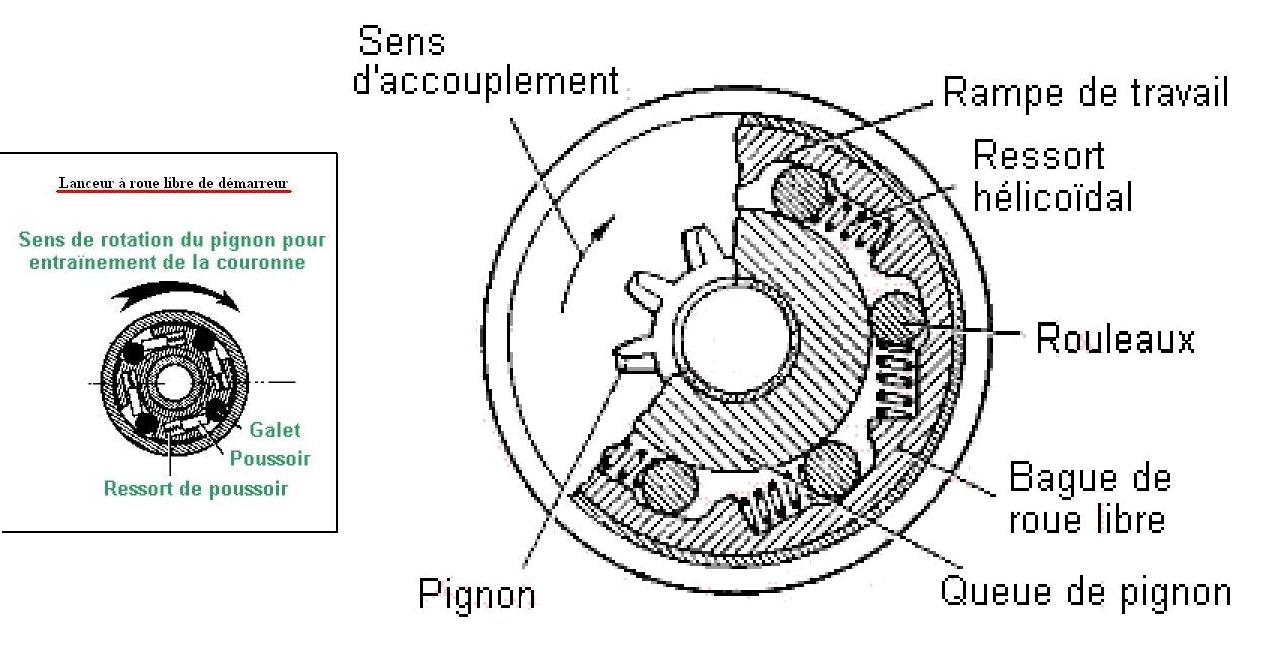

T aurais pas la couronne de démarreur qui patine sur le volant,j ai eu le tour sur un tracteur. si ton démarreur tourne et que tu est sur du lanceur et de la fourchette de démarreur ya plus que la roue libre de demarreur ou la couronne si tu sens que le vilebrequin n est pas entraîné

alors si il ne bouge pas vitesse enclenché, soit la couronne est désolidarisée comme le dit fredx, soit plus plausible regarde du coté du petit pignon dont parle pierre
je ne comprends pas ce que vous voulez m'expliquer par rapport à ce petit pignon :2:...car pourtant il sort et tourne. Pierre tu peux m'expliquer cette histoire de roue libre s'il te plait ...
en fait ce qu'il veut dire je pense, c'est qu'au fil du temps, le mécanisme interne n’accroche plus aussi bien, et que à vide il peut très bien sortir et tourner, mais peut être que en charge il ne croche plus assez pour emmener le moteur et le reste. sur le schéma qu'il à mis, on voit que c'est un système de billes qui créent le blocage pour entrainer le pignon, peut être cette partie est usée et ne fait plus son boulot en charge.
il faudrait voir si par dessous il n'y a pas moyen de voir si tu entraines la couronne, ça te permettrait d'être fixé sur la partie qui déconne

pour trouver le bon il faut la ref de ton démarreur et elle est gravée dessus.  mais le pb est identifié vaut  mieux le pignon que la couronne  mais comme je disais tout à l'heure c'est un des deux
