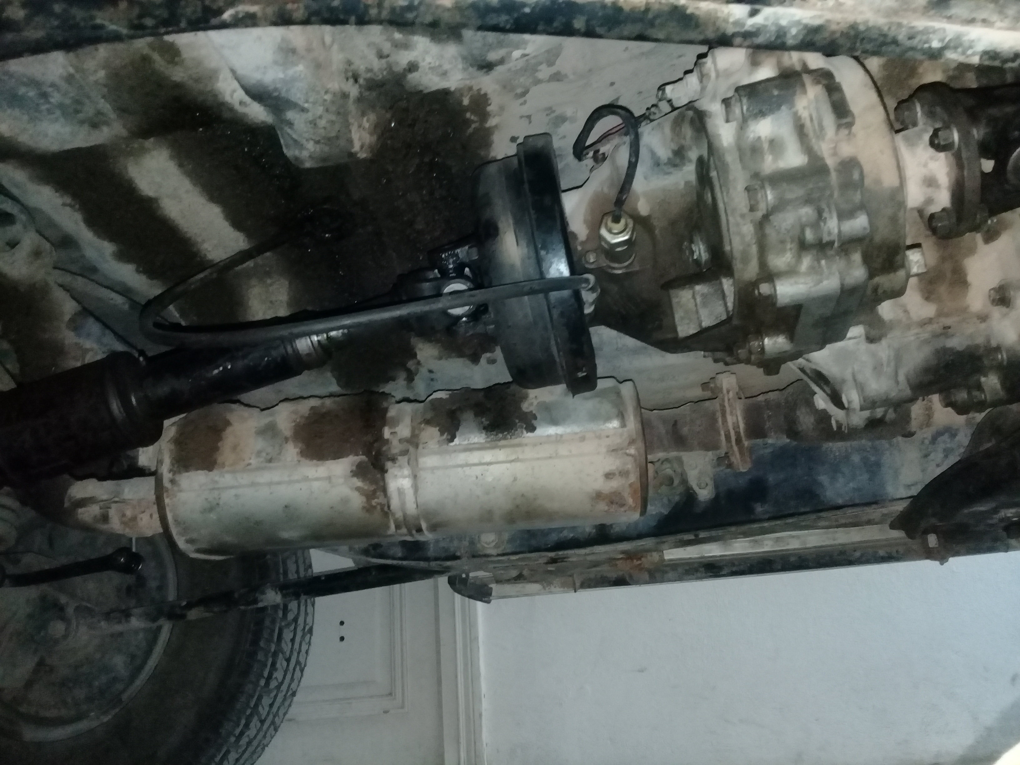

Posté(e) : 3 février 20187 a Bonjour, mais as-tu une réhausse sur ton 4x4, de +10 je suppose, tu devrais mettre une photo avec la boite de vitesses
Posté(e) : 5 février 20187 a Auteur Voici les photos de mon arbre et le ressort. J'ai constaté que le bruit est bruyant surtout au petit filet de gaz à partir de 60 km/h. J'ai mis aussi la bt sur le neutre et j'ai mis tous les rapports à 2000 tr/min il n'y a aucun bruit. Et j'ai un autre bruit (glog) au départ et au freinage et au virage sachant que j'ai changé les silent-blocs des tirants avants et barre panhard, rotules direction les silent-blocs et les bielles des barres stabilisatrices, les amortisseurs, tous les niveaux d'huile sont ok, j'ai contrôlé le serrage de la traverse de boite et j'ai serré les silent-blocs de caisse, aidez-moi svp merci .
Posté(e) : 5 février 20187 a Auteur sur les croisillons non, mais un tout petit peu au niveau du coulisseau. Le bruit est très fort et ressemble à un bruit de roulement.
Posté(e) : 5 février 20187 a Référent Mécanique le "glong" doit venir d'un jeu dans les tirants supérieurs Tes ressorts AR me semblent bien tassés ????
Posté(e) : 5 février 20187 a Auteur Vous voulez dire que les ressorts sont morts ? Je pense que les ressorts ne sont pas d'origine, un petit jeu au coulisseau peut faire ce bruit de roulement ?
Posté(e) : 6 février 20187 a Référent Mécanique un jeu oui, petit je ne sais pas ! Les spires inférieures de tes ressorts se touchent comme si le coffre était surchargé !
