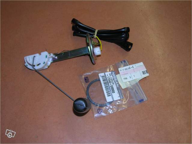

Posté(e) : 8 janvier 20187 a Référent Mécanique si ton filtre n'a pas de pompe c'est possiblement le dispositif pour allumer le voyant de réserve ?

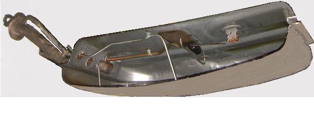

Posté(e) : 8 janvier 20187 a Auteur Par contre au vu de la photo la jauge fait seulement office de jauge et non ensemble crépine/jauge comme sur un GR ? L'aspiration vers la pompe est l'un de petit tuyau qui ressort côté goulotte c'est ça ? Donc en fait j'aurais 2 problèmes : - la jauge/dispositif pour allumer le voyant qui est cassé (morceau retrouvé) - une prise d'air au niveau du flexible qui relie l'aspiration réservoir à la canalisation parcourant le châssis (normalement j'ai accès par le passage de roue arrière droit en retirant la protection en plastique?) C'est bien ça ? Modifié 8 janvier 20187 a par rep2559

Posté(e) : 9 janvier 20187 a Auteur la prise d'air c'est la canalisation qui est percée au niveau de la fixation lame/châssis (là où le châssis remonte pour passer au dessus du pont) : pas de fuite c'était sec mais remplissant la canalisation puis en soufflant dedans c'est devenu plein de GO. Pour les pièces je regarderai après, mais d'où elles peuvent venir alors car aucun mécanisme entre le banjo et le réservoir sauf la jauge ... ?
