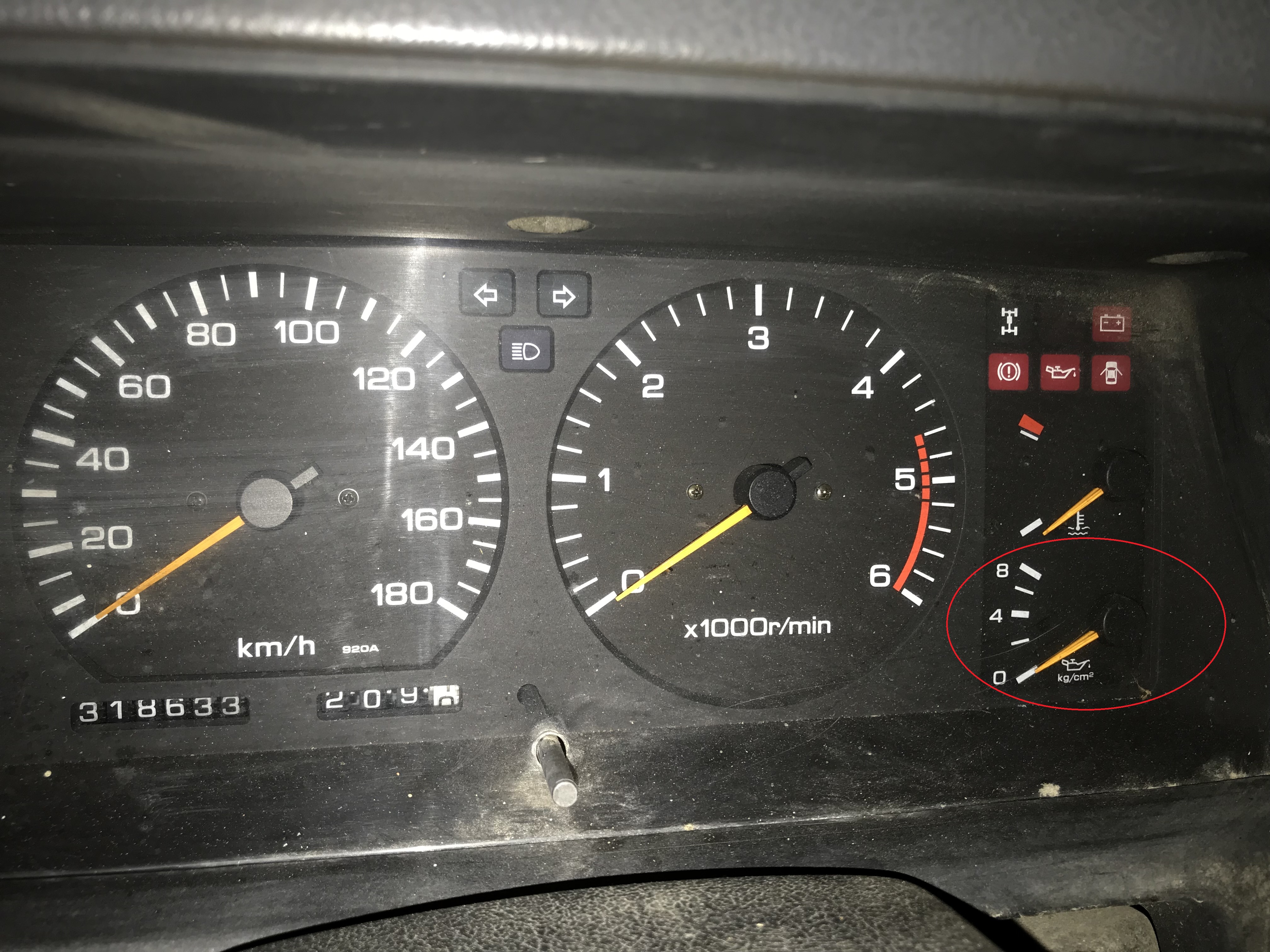

Bonjour à tous,
J'ai une jauge mais je ne sais pas à quoi elle sert et quel est son niveau normal, c'est celle entourée en rouge, en bas à droite.
En général elle m'indique 2, et quand je pousse fort une vitesse, elle monte à 4...
C'est pas une jauge, c'est la pression d'huile. Il y a plus de pression à froid et quand le moteur monte dans les tours.  C'est pour ça que la position de l'aiguille n'est pas toujours la même !
Il y a 7 heures, jacktrol a dit :
C'est pas une jauge, c'est la pression d' huile. Il y a plus de pression à froid et quand le moteur monte dans les tours. C'est pour ça que la position de l'aiguille n'est pas toujours la même !
Pour la montée, OK c'est normal quand je mets les watts, là j'ai compris, mais est-ce une position normale à 2 au ralenti ? (en fait quand j'y réfléchis je me dis que oui et que je suis un couillon mais comme le milieu est à 4 je pensais que c'était à 4 au ralenti)
De mémoire 2 kg/cm² au ralenti  sur le 2.8 td  c'est normal
Merci !!!!!!!!! :2 (15):
