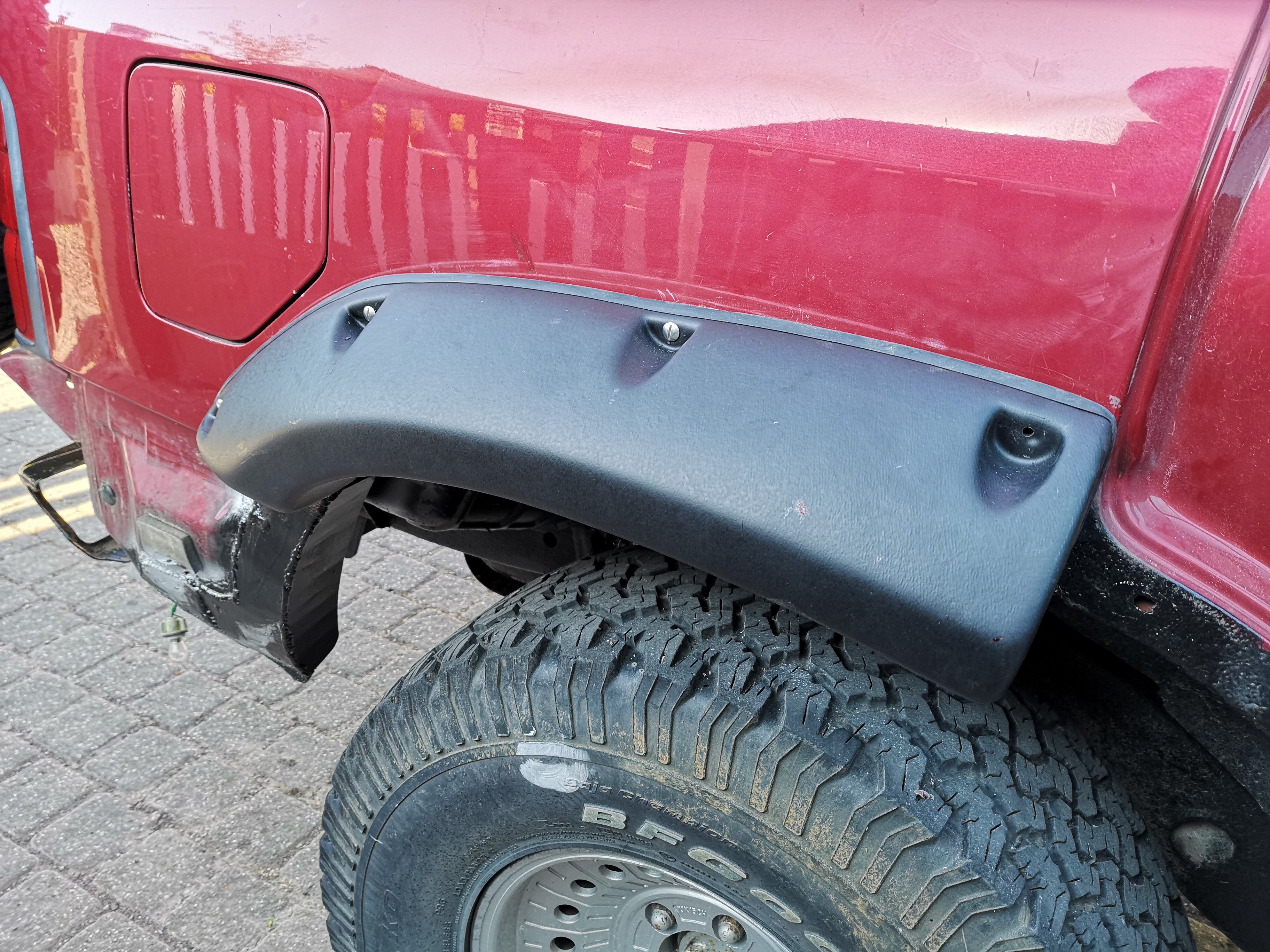

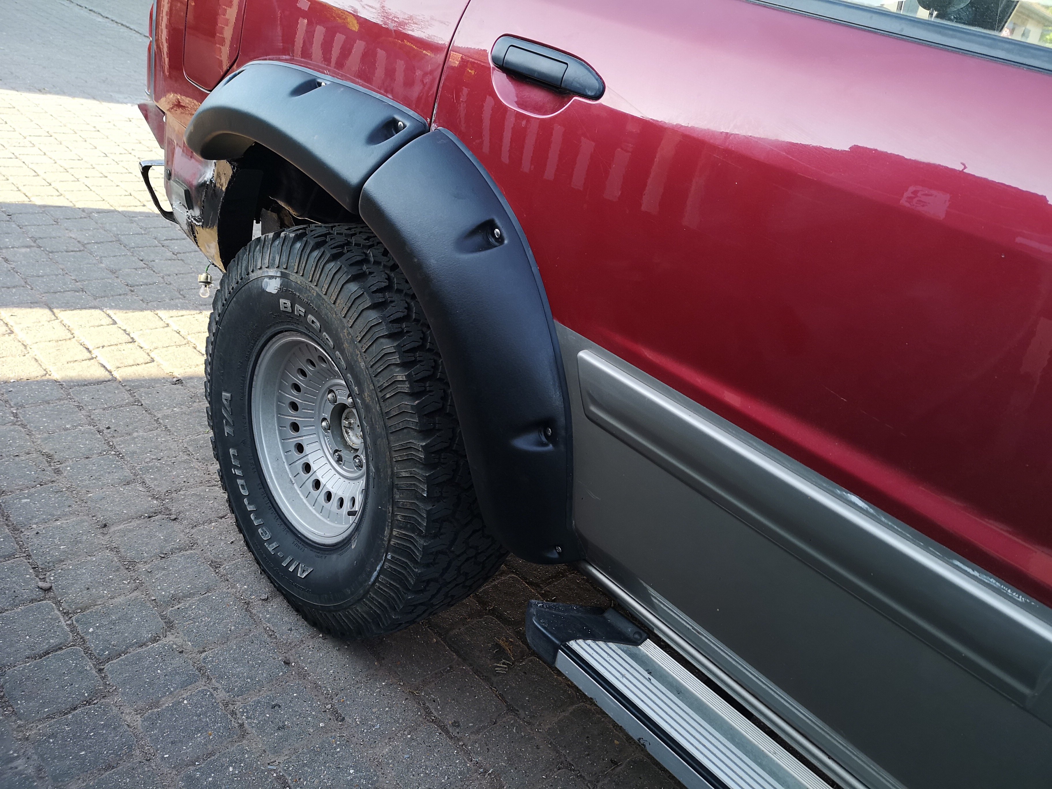

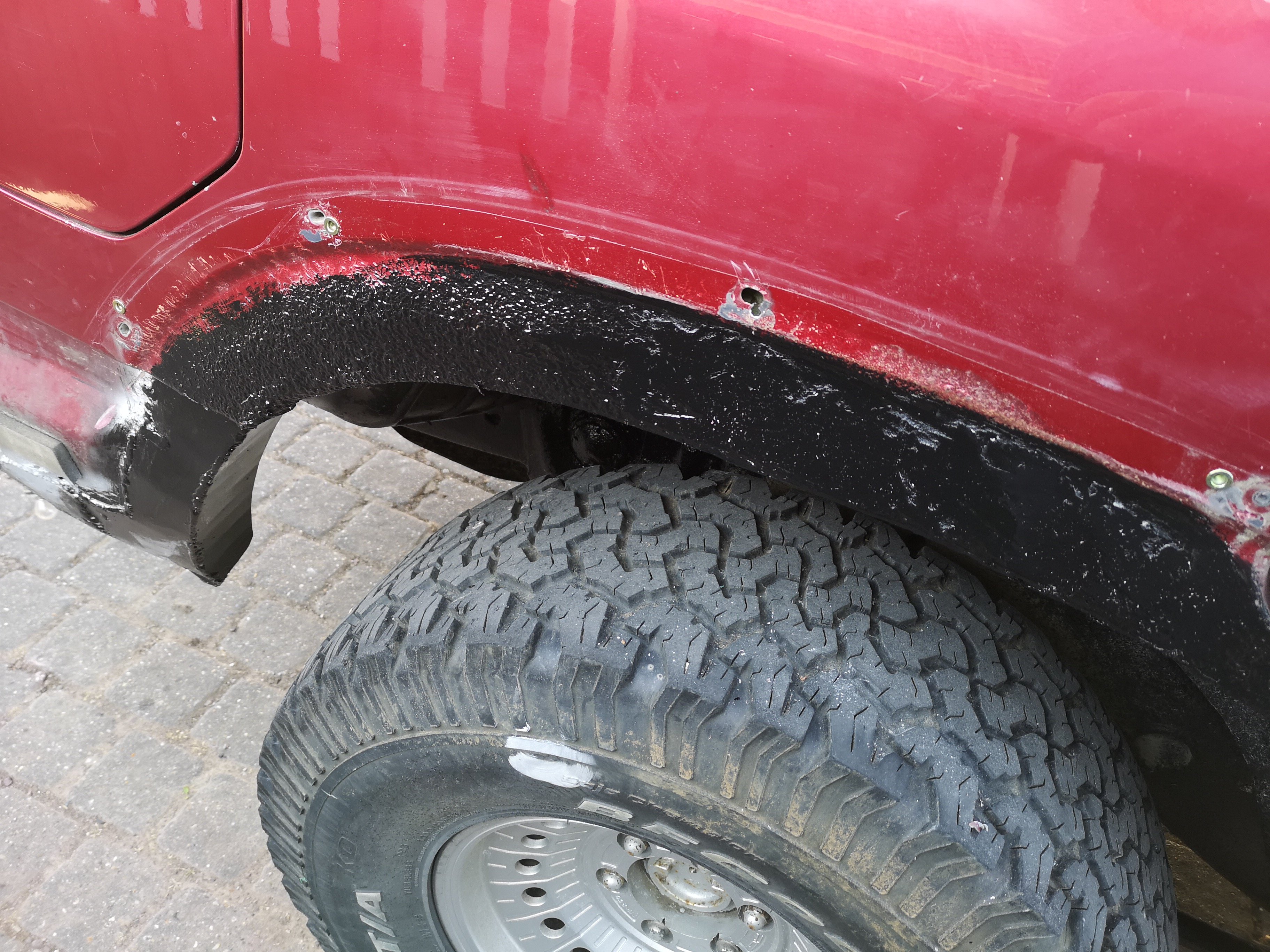

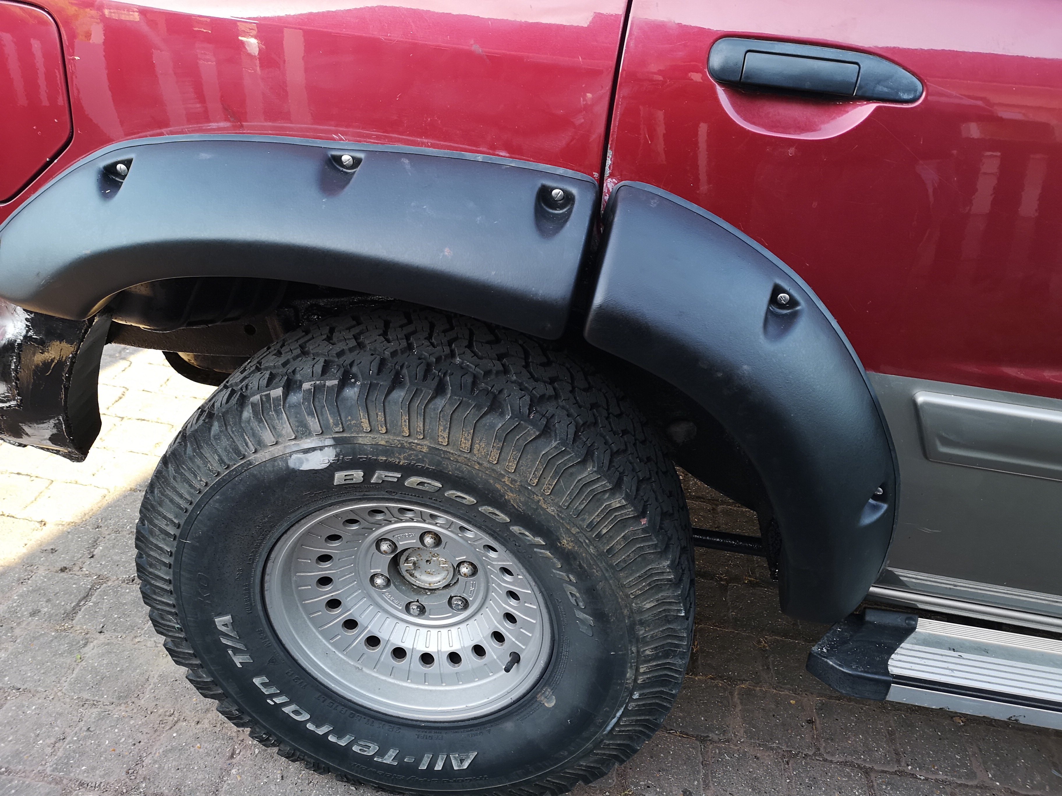

J'ai monté un des miens, le rendu est pas mal mais tu vois que ce n'est pas la marque KUTSNAKE et la différence de prix ce justifie à cet endroit j'imagine. Je vous met le lien des photos (temporaire, le temps de passer premium). Ce qui ne "plaît" pas à ma femme c'est quand tu ouvre ta porte arrière tu vois le creux du kutsnake ou alors j'ai mal monté 😅 mais d'après la doc et nous étions deux.......c'est bien comme ça, attention, sur les photos on voit pas mais j'ai démonté et traité au rustol, on à fait une première mise en place ensuite démontage traitement et montage définitivement. Le noir c'est du renaulac par dessus le rustol pulvérisé aussi en deux couches.
1531992097-img-20180718-183924.jpg1531992104-img-20180718-183920.jpg1531992083-img-20180718-185303.jpg1531992141-img-20180718-193854.jpg1531992141-img-20180718-193848.jpg
Personnellement j'aurais remis des élargisseurs d'origine je trouve ça trop gros et pas très esthétique , mais les goûts et les couleurs comme on dit :2 (15): et le principale est que cela te plaise .
En tout cas je suis curieux de voir le rendu final .

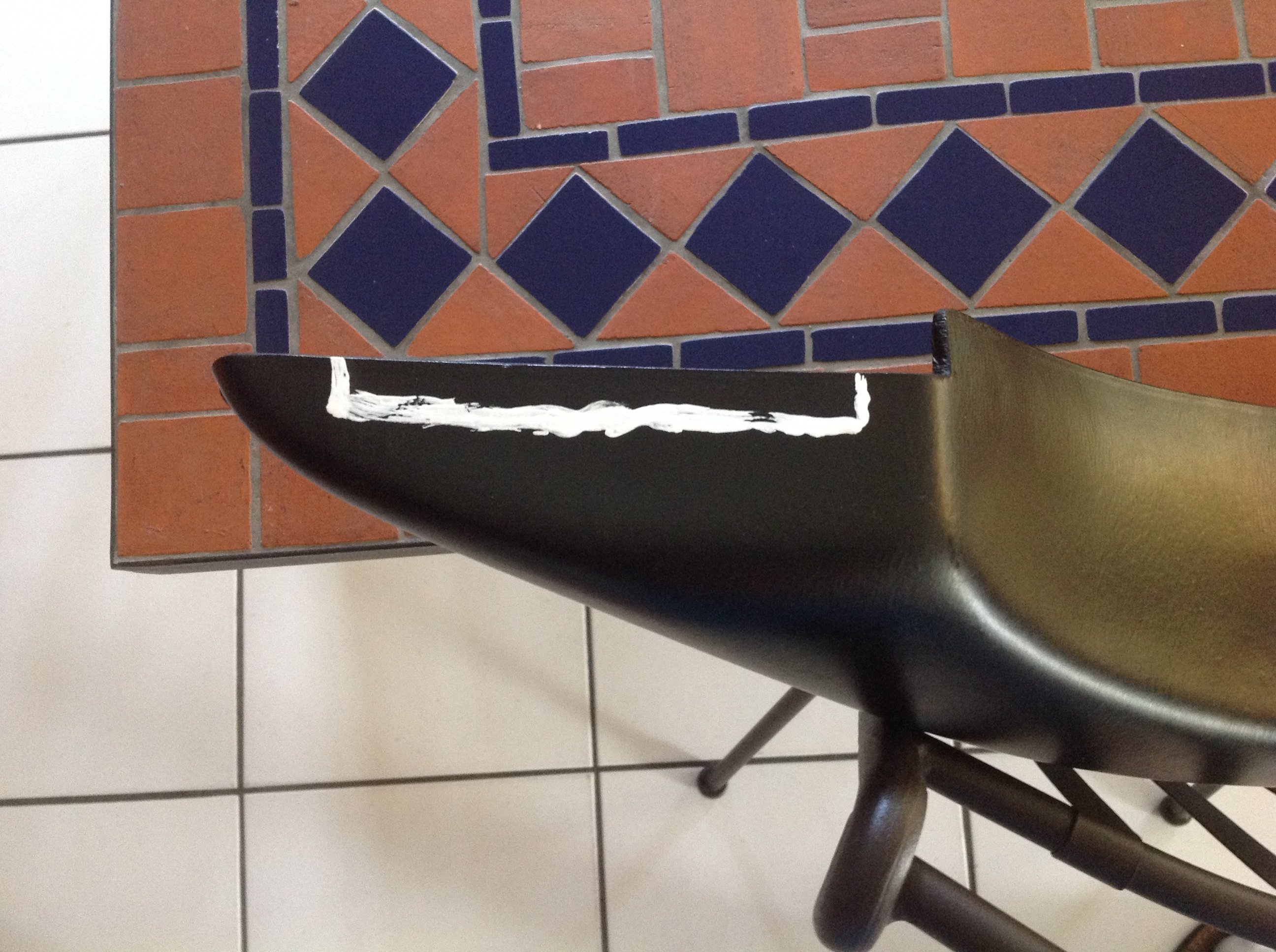

Fo voir avec le PC. je comprends cette histoire de vide kan on ouvre la porte. Mets une photo.

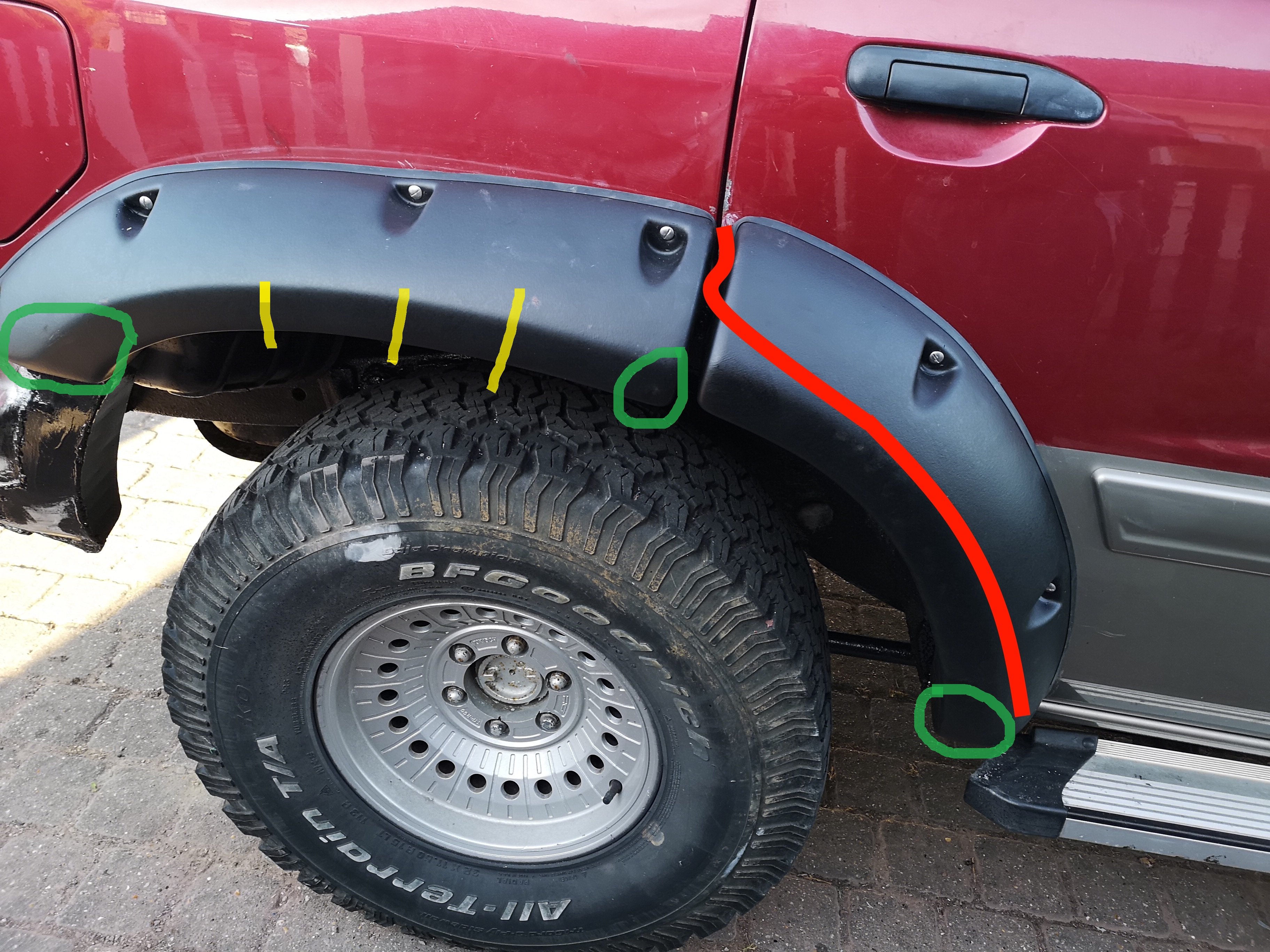

Regarde ici :
Par exemple, le liserais rouge c'est la tôle de la porte, donc quand tu ouvre la porte, tu vois l'intérieur du KUTSNAKE, je sais pas si c'est plus claire ?
je vois bien. Fo les relever un peu vers la gauche ;
je les regardais a l'instant ; je vais ouvrir en bas a l'interieur. De cette maniere , l'eau et la boue pourra s'ecouler librement. ça ne se voit pas
idem la partie interieure au dessus de pare choc . J'enleve la partie interieure plane .
il y a 2 minutes, ouargla a dit :
Je suis pas sûr d'avoir tout compris ^^
Cercle vert = j'enleve l'interieur et trait jaune = trous de 10 , dessous, pour aerer.
Petit joint passe fil dans les trous ........................meme pas obligatoire
Les trous OK mais pourquoi supprimé l"intérieur" ...ils sont vide. Je vois pas ce que tu veux supprimer.
leretour interieur ; grosse ouverture laissant libre l'acces a un jet d'eau
et tout les printemps .................demontage, verif et on sera plus emmerdé
à l’instant, ouargla a dit :
J'ai pas d'ouverture dessous. Tu as un retour qui vient sous l'aile je l'ai collé à la carrosserie donc il a pas de "jour". Le seul jour c'est côté porte quand tu ouvre.

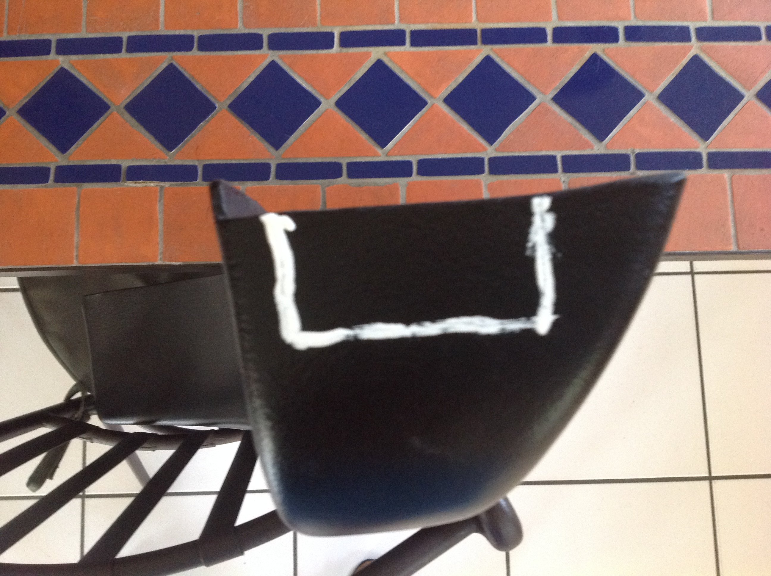

Regarde. J'enleve là.....
c'est dessous
Moi j'ai fait des trous à la scie cloche, mais oui même idée 😉
tres bien ça ! impek
Hey ta vue ^^ je m'améliores hein !?
je vois ça
