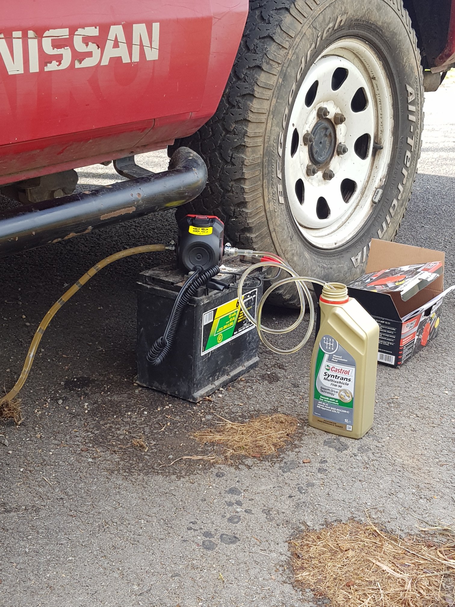

Vidange boite, boite de transfert, pont avant, réalisées aujourd'hui. Aidé d'une petite pompe électrique, pour la boite...
