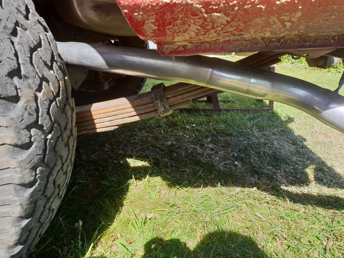

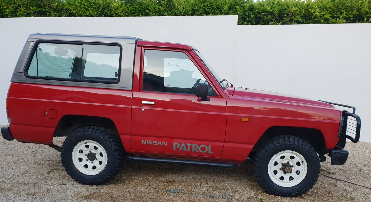

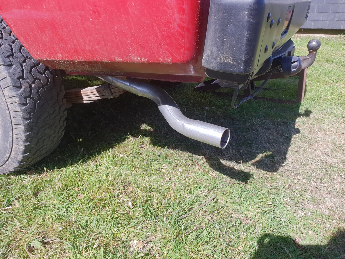

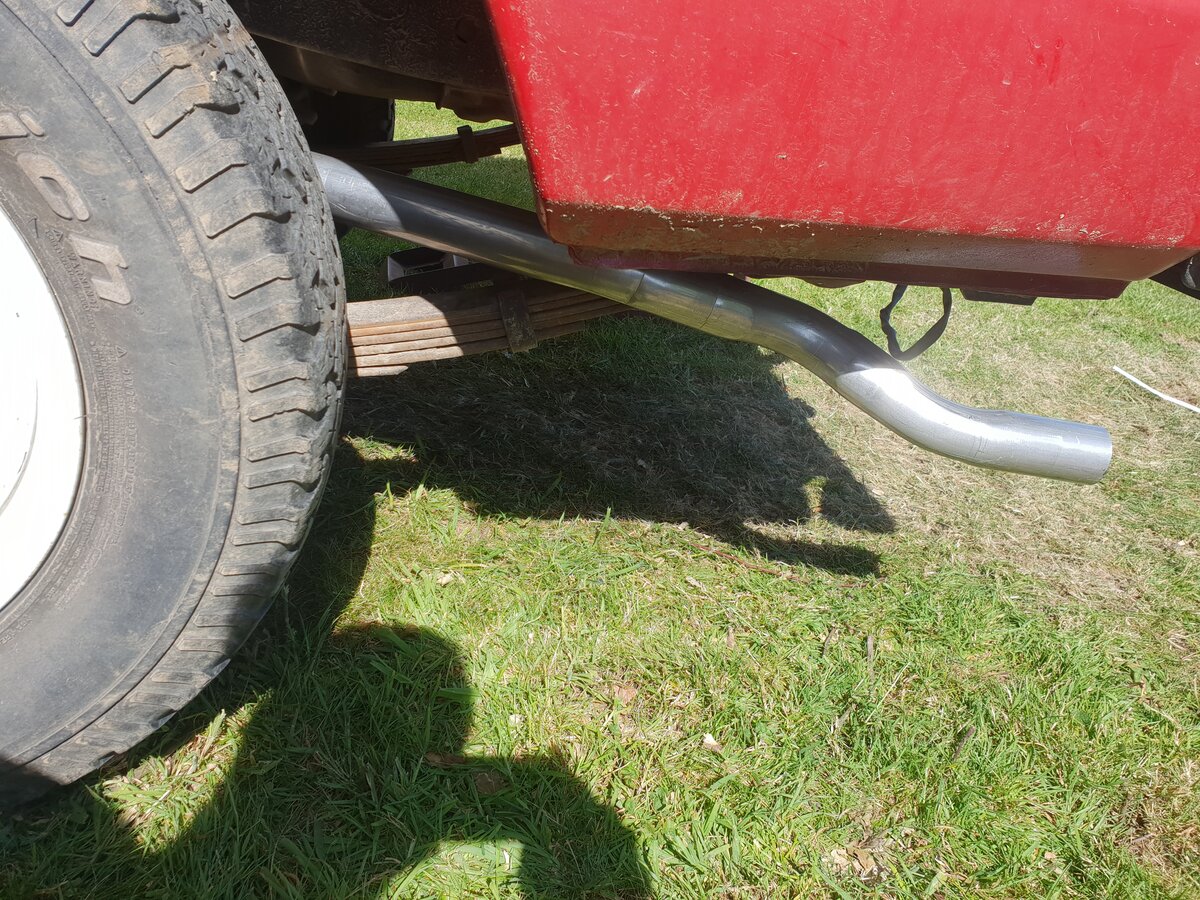

Bon apres une longue absence me revoila😉 Pas mal de choses réalisés sur le Patrol depuis... plaquettes, revetement de caisse arriere, changrment du silencieux, et demain pose de 4 pneus mud BF KM3...et lundi CT😱

Par contre ,rien à voir mais fais attention à ton faisceau de prise électrique attelage il n'est pas maintenu et est bien bas tu peux rapidement l'arracher dans un chemin ....
phil
Oui, va falloir que je l attache😂... nouvelles chaussures aujourd hui... 4 pneus BF MUD KM3...
