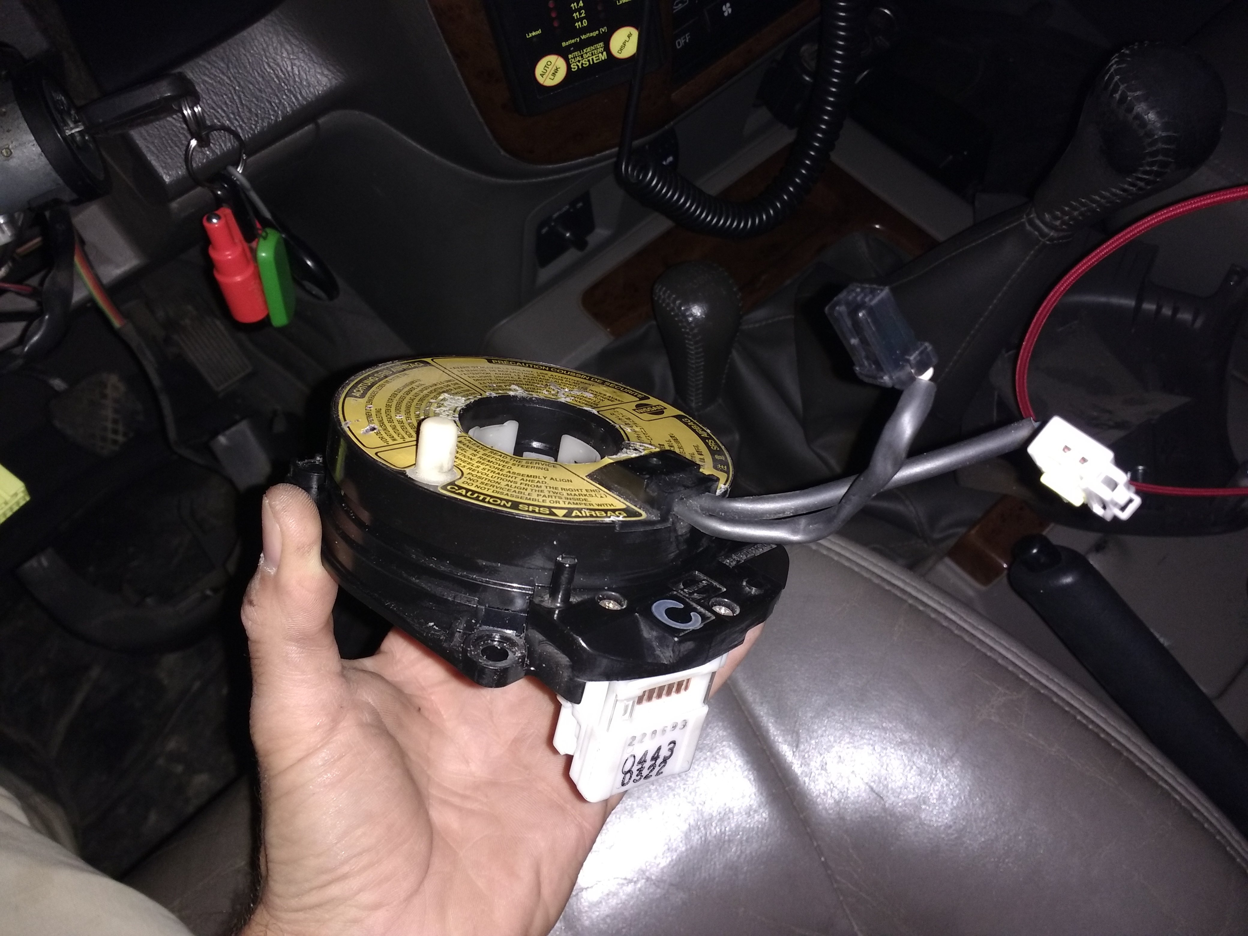

Posté(e) : 5 juin 20187 a Auteur Finalement, ce que tu appelles "nappe" c'est le boîtier que je tiens en main sur la photo ? Si c'est le cas, j'avais mal compris, je pensais que la nappe se trouvait à l'intérieur de ce boîtier.
Posté(e) : 5 juin 20187 a Auteur Ok, je te remercie. Comment je peux la contrôler pour être sûr que c'est bien cette pièce la responsable de mon problème ? Tu penses que celle du 2.8 et du 3.0 sont les mêmes ? Parce que ça fait cher quand même (neuf j'imagine même pas le prix 🤑) et ça élargirait ma plage de recherche 😉
