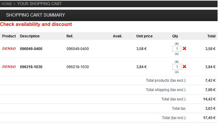

Posté(e) : 11 juin 20186 a Référent Mécanique ne cherche pas et lire les dernières pages https://www.patrol-gr.net/forums/topic/54461-y61-td6-pompe-la-solution-pour-le-démarrage-à-chaud-info/?tab=comments#comment-914793
Posté(e) : 11 juin 20186 a Auteur Il y a 2 heures, Pierre Grosjean a dit : ne cherche pas et lire les dernières pages https://www.patrol-gr.net/forums/topic/54461-y61-td6-pompe-la-solution-pour-le-démarrage-à-chaud-info/?tab=comments#comment-914793 Super merci, je me réponds à moi même donc : Sur le site : ICI Voilà les références et tarifs :
