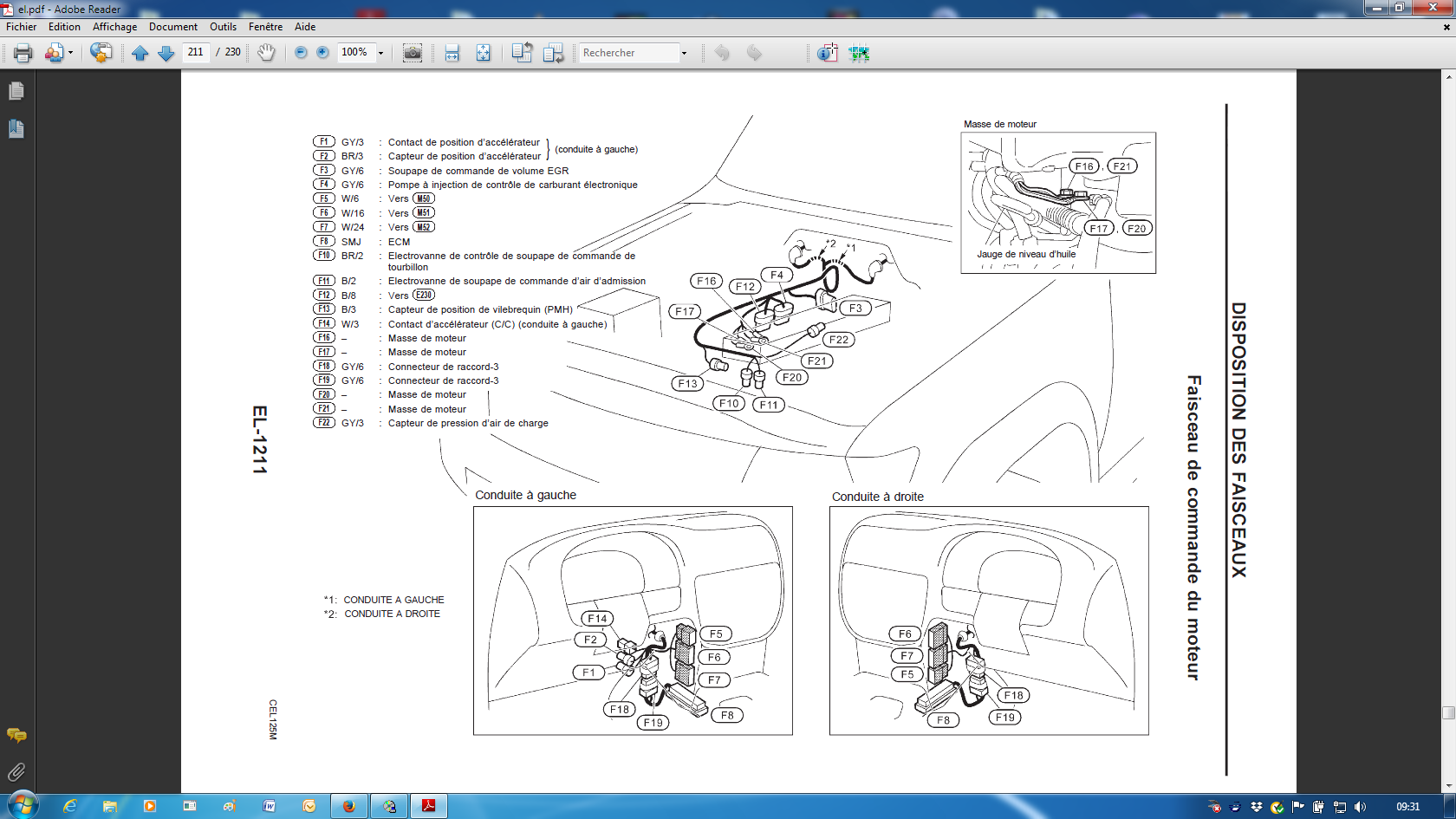

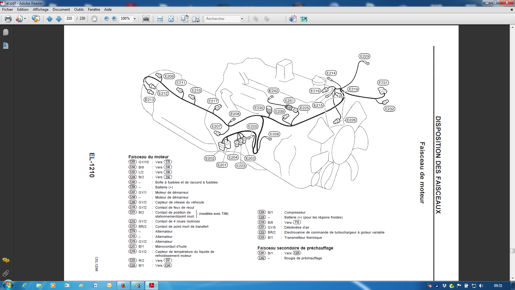

Posté(e) : 16 août 20186 a Auteur Les boites resteront en place j'ai pas envie de m'emmener***der avec. Et je n'ai surtout pas la place pour les entreposer.. Je vais juste garder le moteur pour la culasse et la pompe au cas ou.Au niveau câblage je dois débrancher quoi exactement??
Posté(e) : 17 août 20186 a Référent Mécanique Les boites sont vendables ... il y avait un nouveau trolleur qui en cherchait une ! tu débranches les faisceaux moteur
