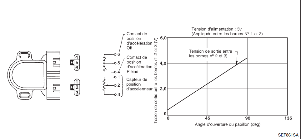

Posté(e) : 16 septembre 20186 a Auteur Merci je pense qui je vais débrancher la batterie. Pour la pédale de accélérateur j'ai pas réussi a mesure le voltage se tout le temps a 0
Posté(e) : 16 septembre 20186 a la masse sur une masse, et le + du Voltmètre sur la bonne sortie de la pédale. et C'EST tout le temps à zéro ??
Posté(e) : 17 septembre 20186 a Auteur Bonjour oui zéro Volte. j'ai débranché blanc fiche marron et zéro de Volte après j'ai fait le inversé pareille zéro.
Posté(e) : 17 septembre 20186 a Ce n'est pas possible que la pédale sorte zéro volts, sinon, ton TROL ne pourrait pas accélérer du tout. Je n'ai pas regardé son fonctionnement, mais cette pédale doit être alimentée sur un fil et une masse. Il ne faut pas débrancher, sinon évidemment, la pédale n'étant plus alimentée, elle ne sort plus rien. As-tu fait le RAZ défaut, puis quelques km, et relecture des défauts ? Le capteur de position m'a l'air alimenté par la borne 1. ( masse borne 3). La tension de sortie est donnée entre la borne 2, et la masse borne 3. Si tu débranches le connecteur, tu vas mesurer la tension d'alimentation entre la borne 1 et la borne 3, et sans doute rien entre la borne 2 et la borne 3. Ce que je ferais pour mesurer, si tu n'as pas accès facilement au conducteur avec le connecteur en place, c'est entailler légèrement la gaine du conducteur de la borne 2, à 2cm du connecteur, pour faire apparaitre le métal. Et tu mesures entre cet endroit et la masse. Pédale au repos, tu dois voir environ 0.5V, et pédale à fond, environ 4V. Et entre les deux, c'est linéaire (comme sur le schéma que je t''avais déjà donné). Et après tu recouvres la blessure en entourant la gaine d'isolant. Le bloc capteur se démonte, et se trouve sur la baie ( bien vérifier les références !). https://www.ebay.fr/itm/GENUINE-Nissan-Patrol-Y61-ZD30DDTi-3L-Diesel-Turbo-Throttle-Position-Sensor-TPS-/121507238321 Nota : une sur-consommation peut aussi provenir d'injecteurs fatigués. Donc ATTENTION. Combien de km ton TROL ? Modifié 17 septembre 20186 a par phdv61
Posté(e) : 17 septembre 20186 a Auteur Bonjour j'ai pas réussi a prends la voltage de la pédale. Le patrol 85000km de origine . Injecteurs de origine aussi pas changé pour le instant .
Posté(e) : 17 septembre 20186 a tu as fait ce que je t'ai proposé au dessus ? Il te faut juste un voltmètre avec des sondes pointues (et mettre le contact sans démarrer). Prends la masse sur une partie métallique non peinte par exemple), et tu mets la pointe rouge (le +) sur le fil légèrement dénudé de la borne 2.

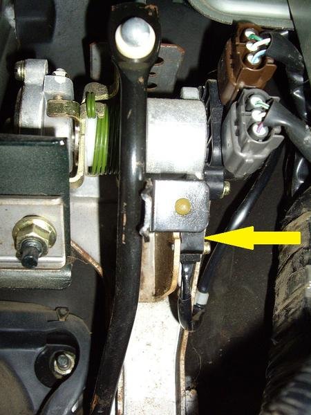

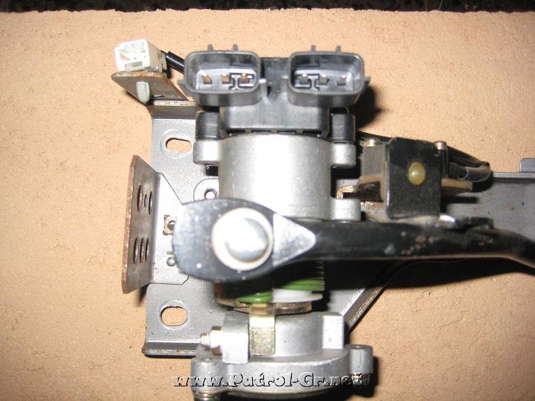

Posté(e) : 19 septembre 20186 a Référent Mécanique surtout ne démonte rien sauf les micr-switch ...... Tu utilises du nettoyant contact sur les potards et tu contrôles le fonctionnement des micro-switch avec une lampe témoin
Posté(e) : 19 septembre 20186 a Auteur Comment j'ai fait pour vérifier avec la lampe témoin ? Dsl j suis pas trop fort sur sa
Posté(e) : 20 septembre 20186 a Référent Mécanique tu déposes le micro-switch et avec une batterie tu mets le + sur une patte et sur l'autre tu branches un fil comportant une ampoule 12 volts entre l'autre patte et le - de la batterie : tu appuies sur le petit bouton en haut et tu nous dis ce qui se passe au niveau de l'ampoule
Posté(e) : 20 septembre 20186 a Auteur Bonsoir tout le monde pour le essayé du micro-switch quand je branche l'ampoule reste allumé si je appui sur le bouton elle se arrêt t pense Koi ?
