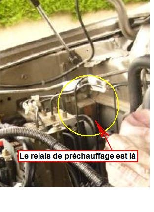

Posté(e) : 22 septembre 20186 a Référent Mécanique encore un bon mécanicien .... Il n'y a pas de boitier de préchauffage sur le TD6 tout est géré par l'ECM, le relais des bougies est sur le passage de roue droite vers la plaque constructeur

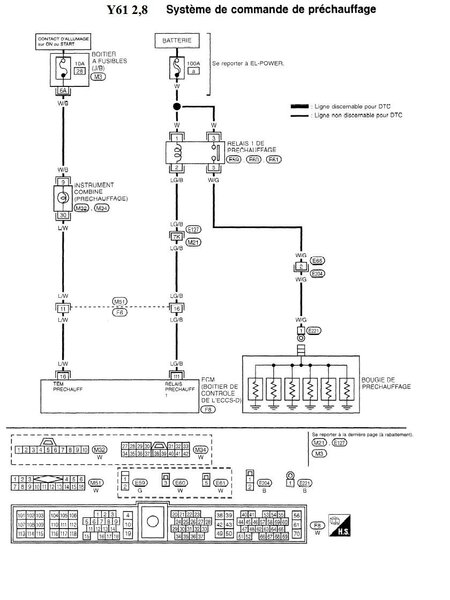

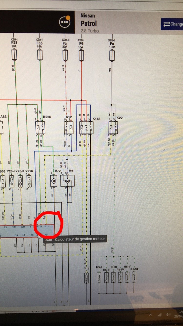

Posté(e) : 26 septembre 20186 a Auteur Alors j’ai fait mes recherche mon relais de prechauffage fonction correctement c mon calculateur deconne car le le fil entourer a ete coupe la partie calculateur rien n’est brancher dessus et la partie relais prechauffage mon bouton poussoir est brancher dessus voila plus qu’a voir si le calculateur a réparable
Posté(e) : 27 septembre 20186 a Référent Mécanique ça m'étonnerait que l'ECM soit en panne sur cette fonction. Il met à la masse la bobine du relais et en fonction de ce que lui dit les capteurs moteur dont celui de la température du liquide de refroidissement : c'est là qu'il faut chercher *

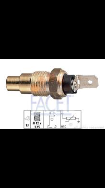

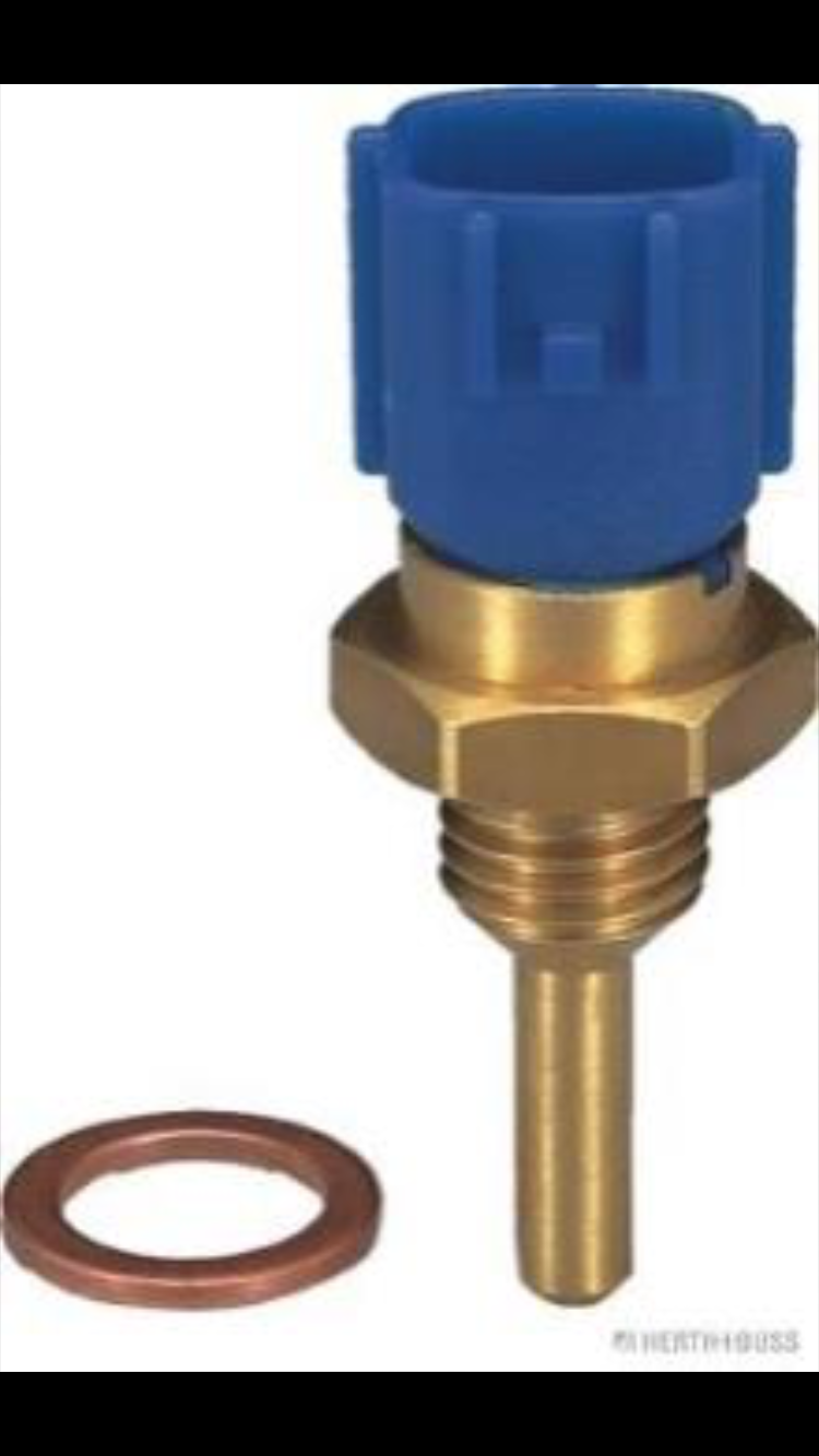

Posté(e) : 28 septembre 20186 a Auteur Alors j’ai changer mes sondes j ai de l amelioration mon voyant de préchauffage s’allume 2 secontdes s’eteint mais continue a préchauffé les bougies pendant 15 secondes ce coupe le patrol démarre mais les bougies reste préchauffer tous le temps es ce normal sur les 2.8 td6 ou mon relais prechauffage temporisateur deconne comme mon voyant s’allume 2 seconde

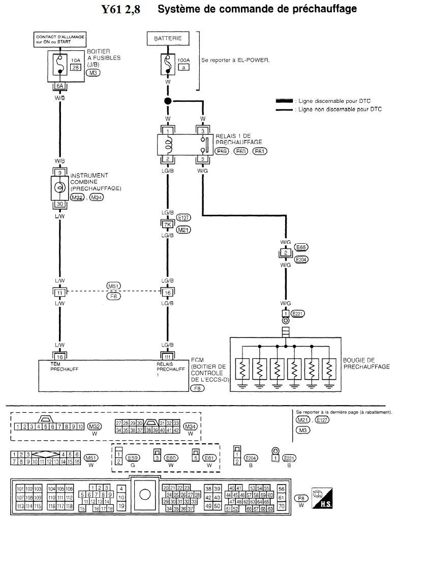

Posté(e) : 28 septembre 20186 a Si les bougies de pré-chauffage sont constamment alimentées, c'est soit que le relais reste bloqué en position fermée, soit que la commande qu'il reçoit est toujours active. Démonte le relais, et fais le fonctionner séparément. Assure-toi que non alimenté, il ne soit pas passant, et que lorsqu'il est alimenté, il laisse passer le courant. S'il fonctionne normalement, c'est que la commande ( le fil) qui arrive dessus est dans doute toujours alimenté, et il faudra chercher pourquoi. Je crois plutôt que ton relai déconne. Trouves-en un identique ailleurs , et essaie de le changer.

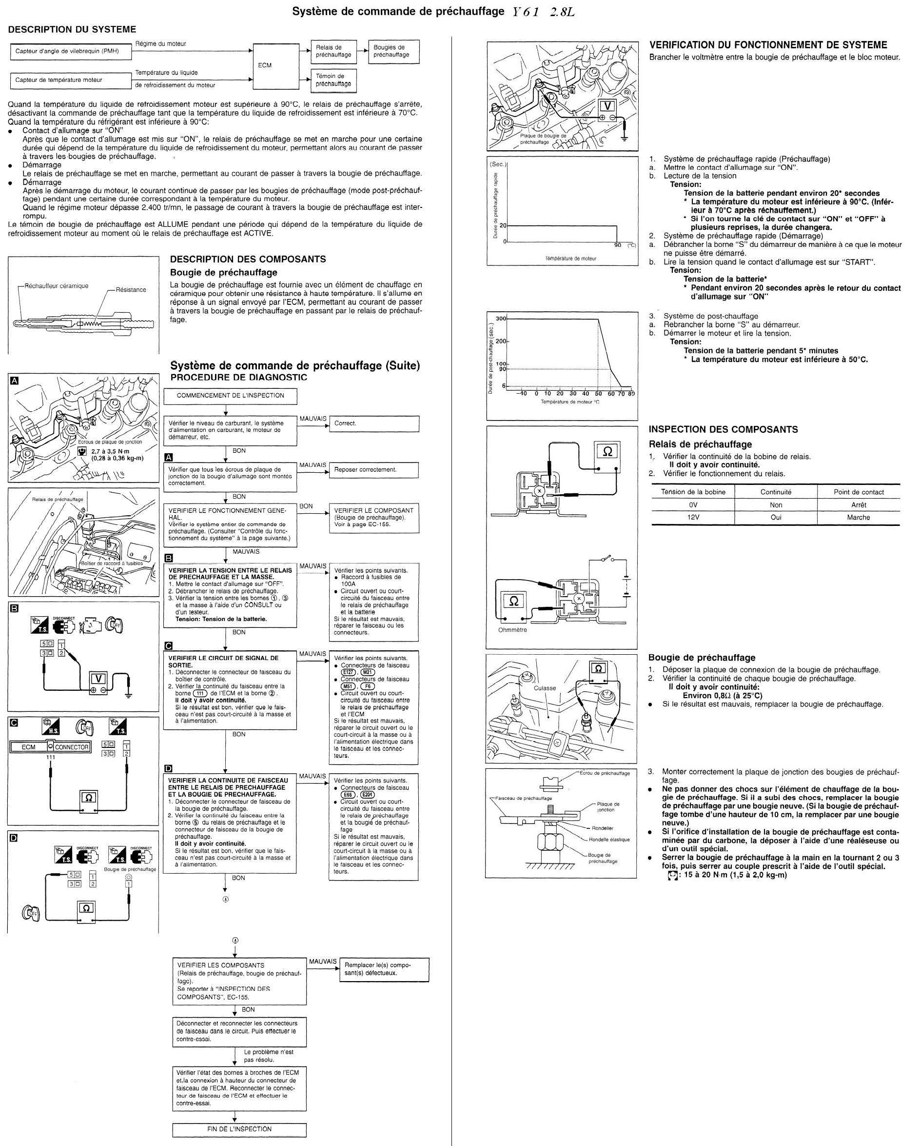

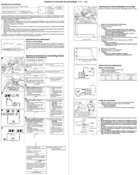

Posté(e) : 28 septembre 20186 a Référent Mécanique tout est dit dans les docs que j'ai mis plus haut A 2400 tr/mn et plus la postchauffe continue ou pas ? Tu peux mettre une lampe témoin sur le circuit de la bobine du relais et ainsi tu sauras de suite si il se bloque
Posté(e) : 17 octobre 20186 a Auteur A 2400 tour il s’eteint etdes que je decelere il se rallume mais je suis obliger de mettre le petit fil a la masse; vert avec un trait noir du relais )
