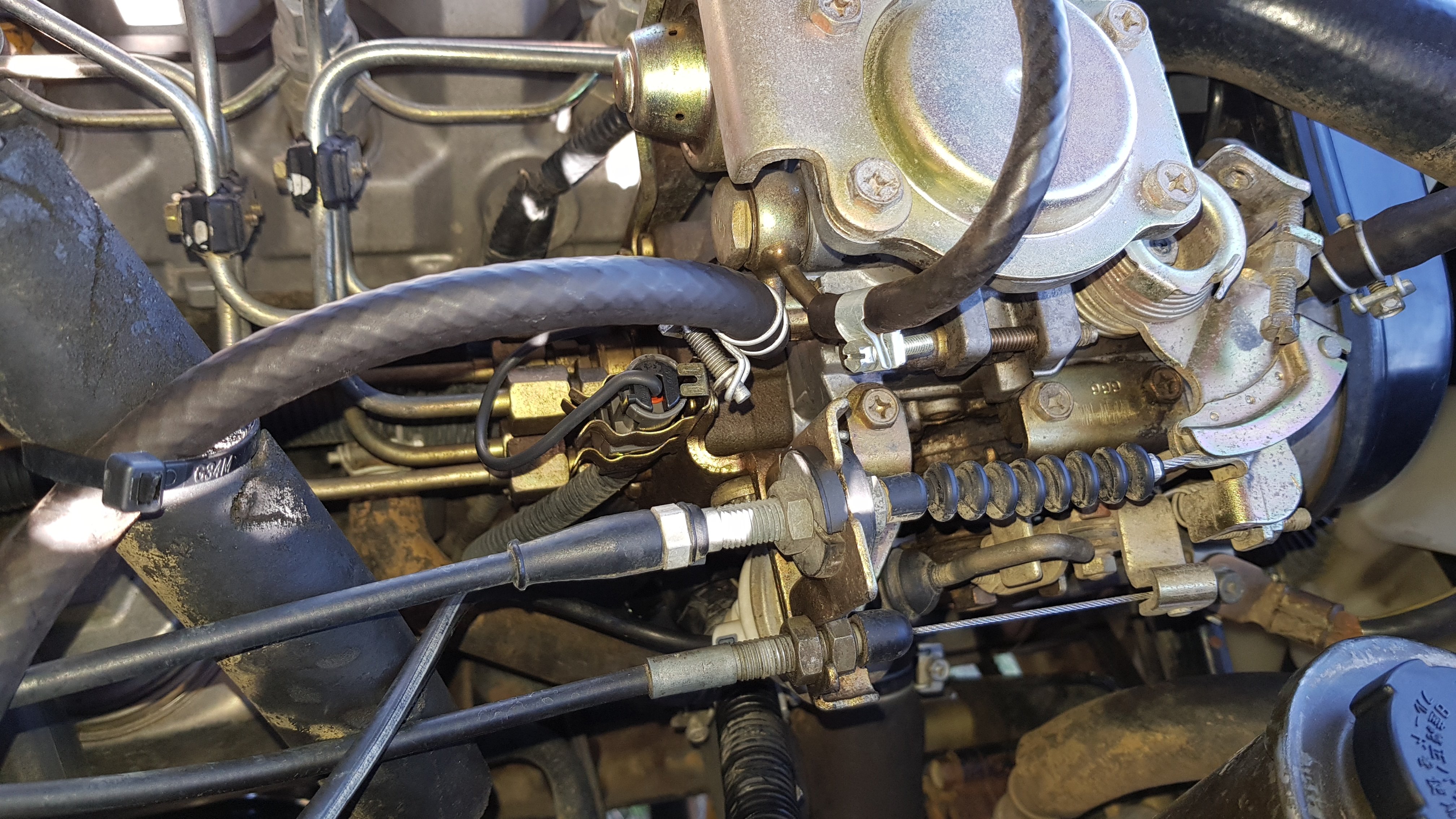

Posté(e) : 29 septembre 20186 a Bonjour à tous, Sur mon 60 , j ai une petite fuite sur la pompe , au niveau de la tête entre les deux corps de pompe , peut on déposer la tête et remplacer ce joint sans déposer la pompe ? Merci à vous .

Posté(e) : 29 septembre 20186 a Auteur La distri j aimerais la laisser tranquille 😂, je n ai trouvé que les sujets habituels qui traite du couvercle , du joint de l axe, et sur le côté de la pompe et ces joints je les ai déjà remplacer , à priori la fuite est entré la tête ( ou sort les tuyaux d injection) et le corp de la pompe en alu .....

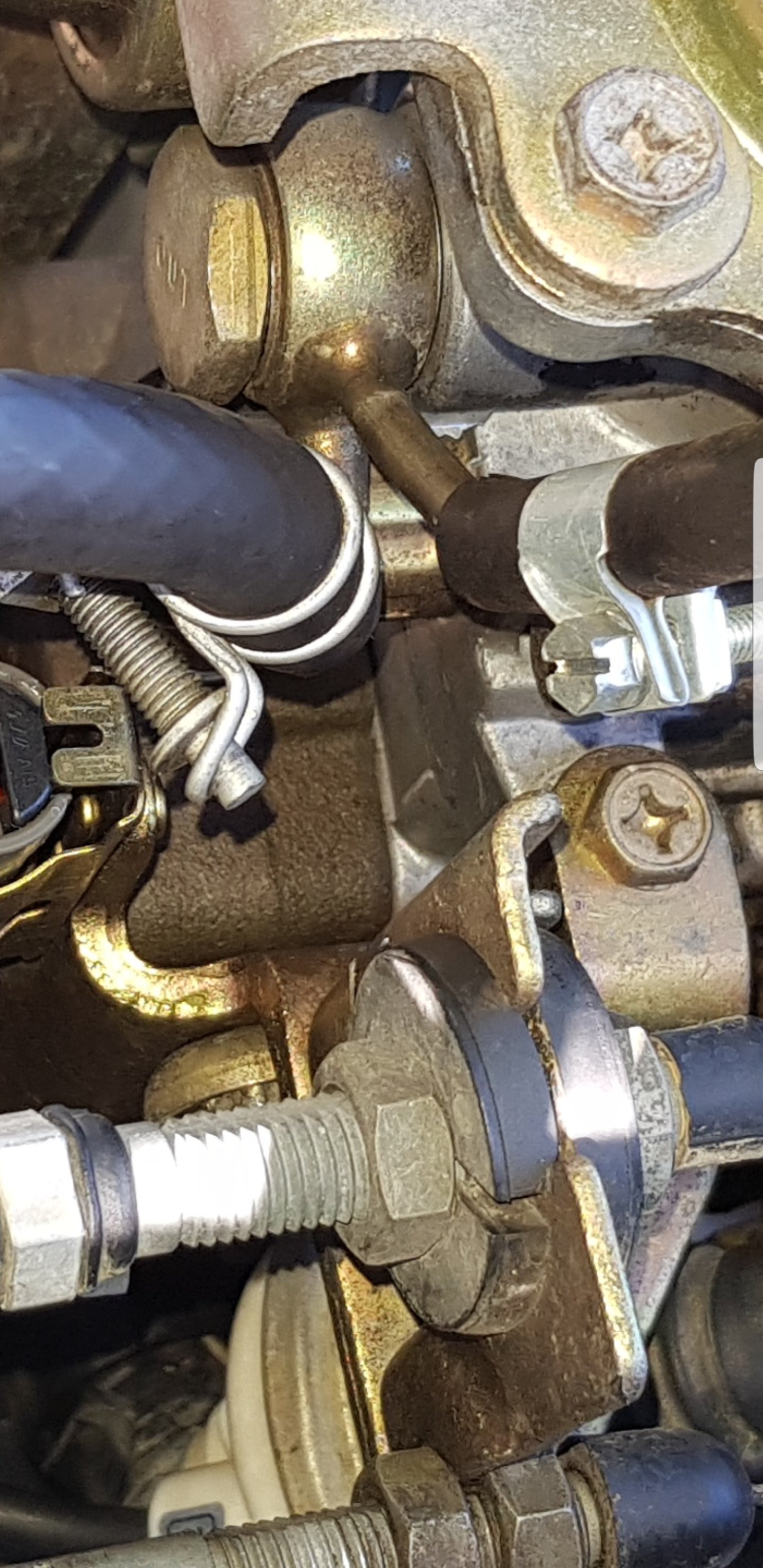

Posté(e) : 29 septembre 20186 a Auteur J en mettrais une demain , j ai mis un coup de karcher pour nettoyer , pour mieux localiser la fuite.

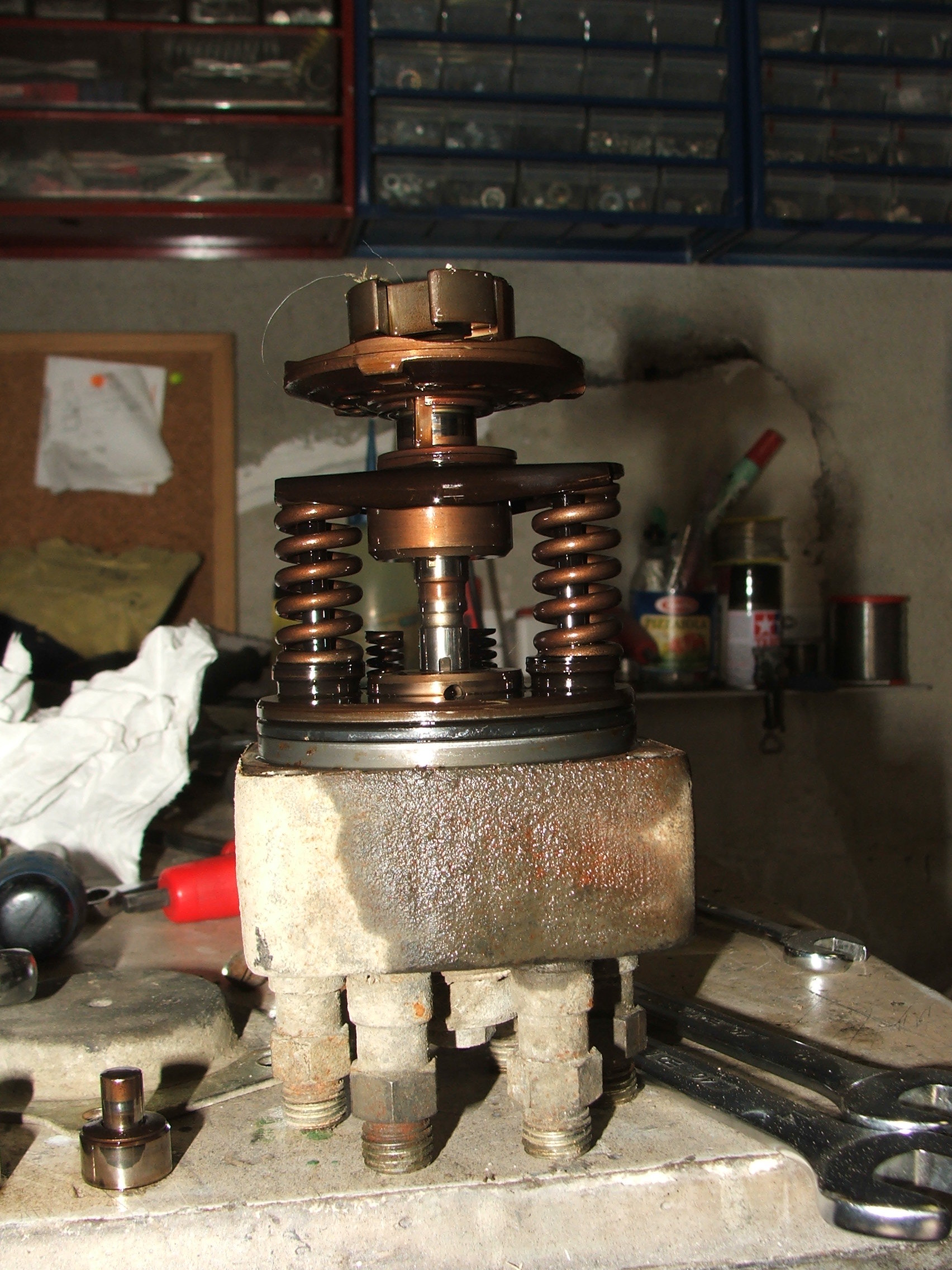

Posté(e) : 30 septembre 20186 a Référent Mécanique donc pas le couvercle .... Pour remplacer le joint torique il est plus que prudent de déposer la pompe
Posté(e) : 30 septembre 20186 a Auteur La fuite serait entre le corp en alu et la tête (la pièce marron) ,bon la ça paraît propre , ça fuit peut être par intermittence...
Posté(e) : 30 septembre 20186 a Auteur Ah oui je n avais pas vu ton message pierre, déposer la pompe 🙄 Quel intérêt de la déposer ? Pour éviter que tout ne tombe ?
Posté(e) : 1 octobre 20186 a Auteur En cherchant un peu ,j ai vu que pour déposer la tête il fallait mettre la pompe à la verticale , et desserer petit pour que tout vienne ds l axe pour ne rien abîmer ..... J ai bon ?
