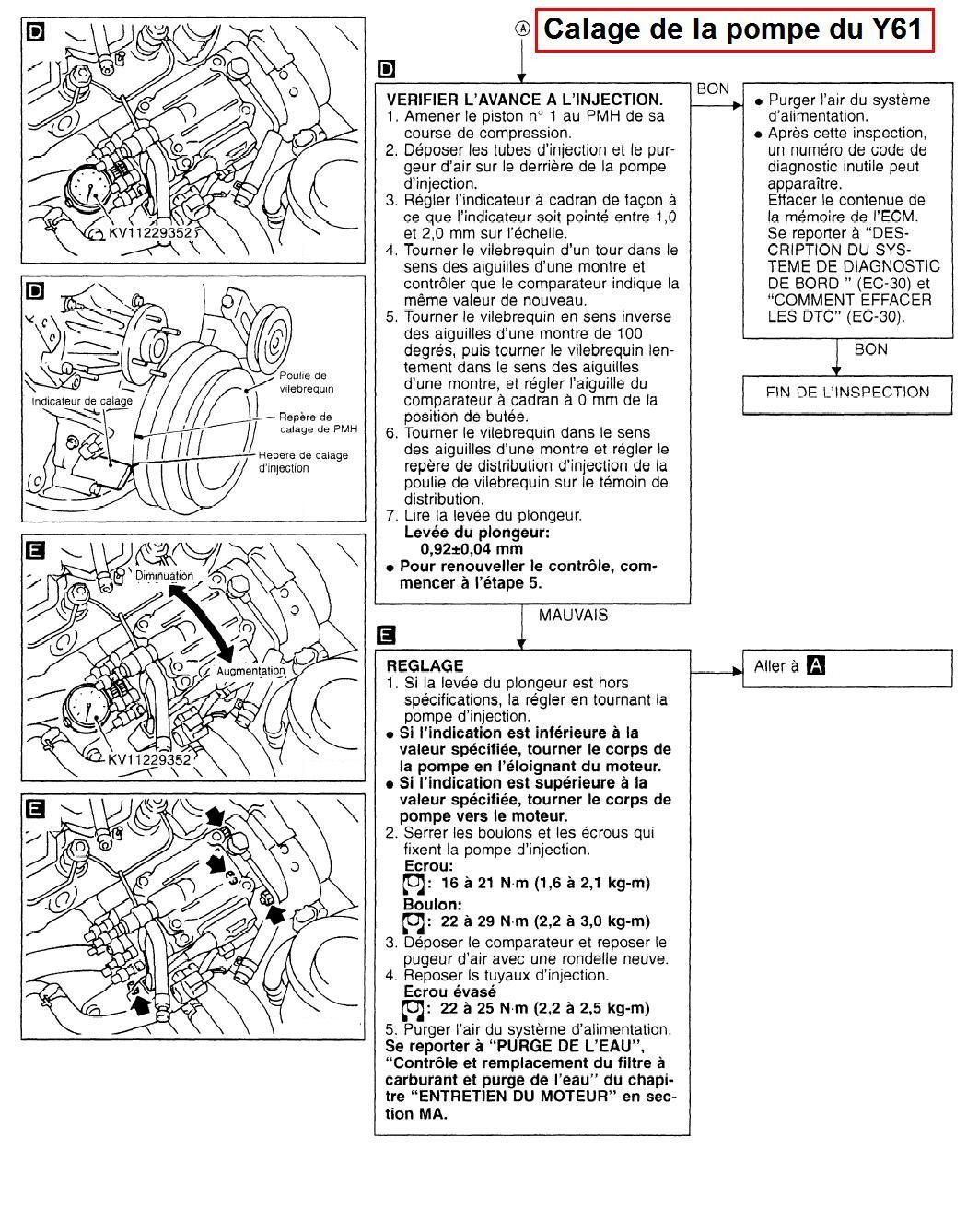

Posté(e) : 28 novembre 20186 a Pierre, j'ai une p'tite question d'ignare : Ton document dit 'amener le piston 1 au PMH de sa course de compression'. On fait ça comment ? en alignant les repères qu'on voit sur le 2e schéma ?
Posté(e) : 28 novembre 20186 a Référent Mécanique tu déposes le cache culbuteurs et tu verras sur le cylindre n°1 si repère aligné les culbuteurs sont en position soupapes fermées ou tu déposes soit un injecteur, soit une bougie et tu mets un bouchon : lorsqu'il se fait la valise tu es près du PMH
