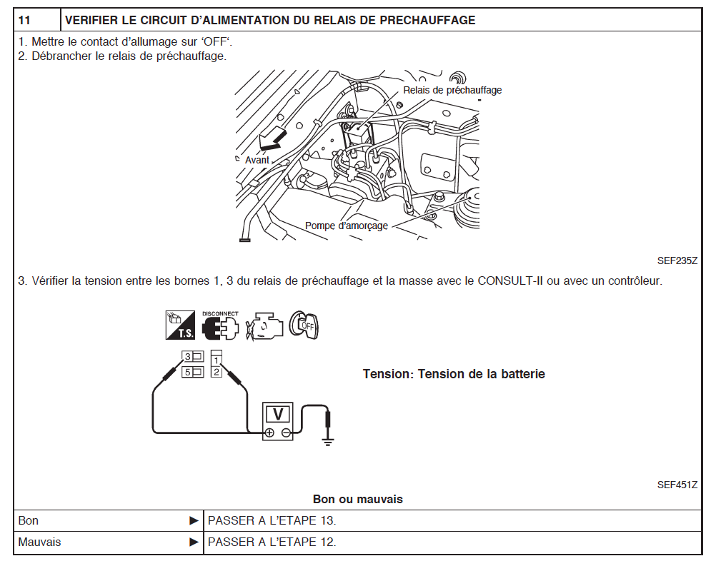

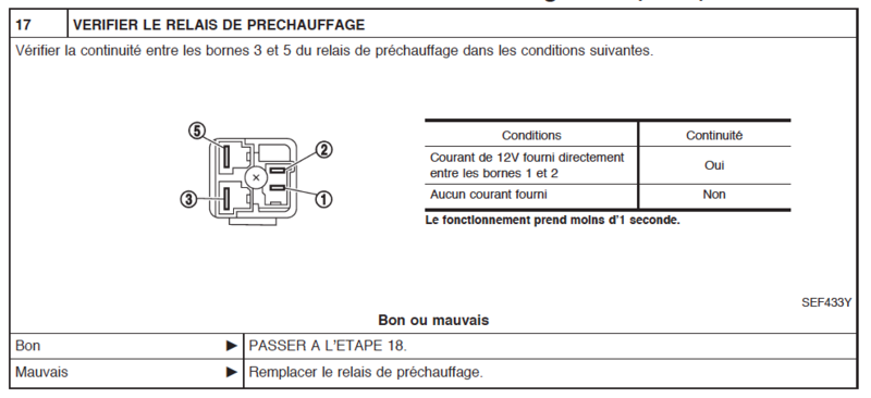

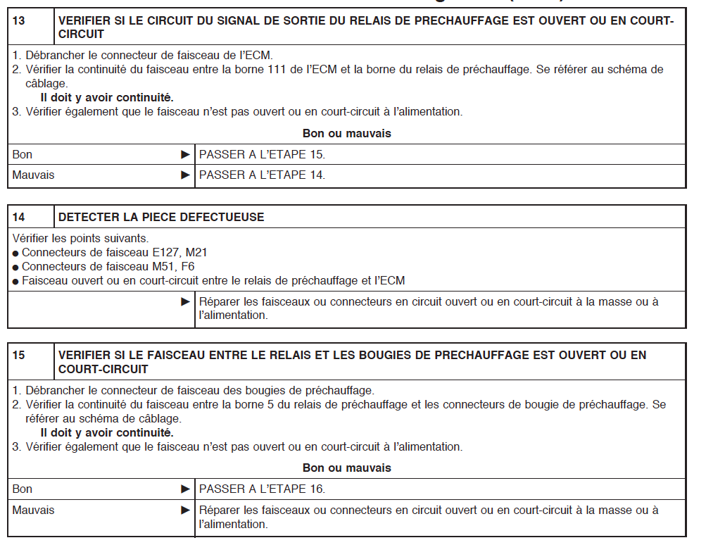

Posté(e) : 6 novembre 20186 a tu cliques sur la 2e photo qui apparait avec ce lien, et cela te mène tout droit à un tuto d'un site avec des infos et des photos. https://www.google.com/search?q=piston+pompe+injection+Y61+2.8&client=firefox-b&tbm=isch&tbo=u&source=univ&sa=X&ved=2ahUKEwjuzfG1s8DeAhXGxoUKHUo7AQQQsAR6BAgFEAE&biw=1440&bih=781#imgrc=zE2k1C_FsVb3CM:

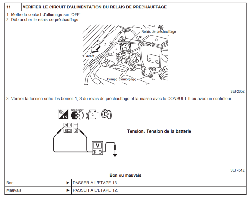

Posté(e) : 6 novembre 20186 a Auteur Re bonjour à tous Tout d'abord merci pour votre aide Sa me rend énormément service Voilà j'ai fait le test avec un voltemetre Et 0 arrive au bougie, donc pas étonnant que sa démmare pas. On entend un clak des que le contact est mis, ma question à t il un moyen de savoir si le relais est hs,ou savoir si entre le relais et les bougies il n'aurais pas un fil coupé ou un autre pb Cordialement

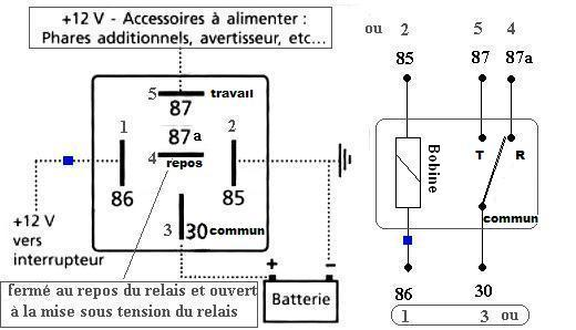

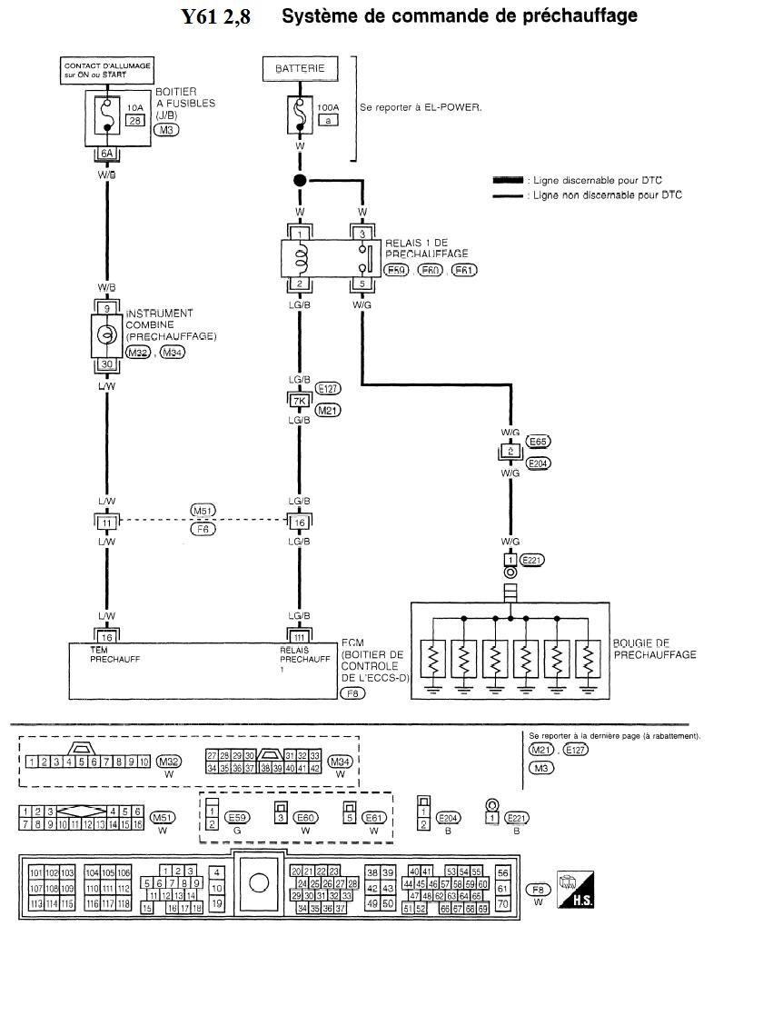

Posté(e) : 6 novembre 20186 a Alors ce n'est pas très compliqué de régler ton problème. 1/ Tu vérifies que le fil qui est sensé amener l'alimentation aux bougies est bien branché. si oui, 2/ Tu vas sur le net récupérer le schéma électrique de ton relais, tu vérifies que la bobine reçoit bien la commande de commutation qui vient de l'ECU ( c'est une tension entre le fil de commande et la masse, fil de commande sur lequel passe le courant pour la bobine du relais), et tu regardes en sortie du relais si tu trouves du jus quand il a commuté. Et assures-toi que c'est bien lui qui fait "clic", et pas un autre relais ( tu mets le doigt dessus et ton oreille à coté ). exemple ( ce n'est qu'un exemple) Un relais standard 12V ( si c'en est un), c'est pas très cher (quelques euros). Je ne connais pas ce relais particulier ( ou s'il est particulier ). EDIT: Au fait : tu es certain que ton capteur de température de liquide de refroidissement fonctionne ?Si tu as le témoin de préchauffage qui s'allume, puis s'éteint au bout de quelques secondes à froid ( et quasiment pas à chaud ), ce devrait être bon. Si ce capteur ne marche pas, et indique en permanence une température > 75°, il n'y a pas de commande qui part vers le relais. Modifié 7 novembre 20186 a par phdv61

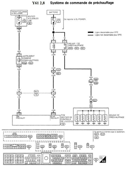

Posté(e) : 7 novembre 20186 a Référent Mécanique attention : l'ECM ne commute pas le +12 volts au relais de préchauffage mais met le retour de la bobine à la masse. Donc tu dois avoir du 12 volts sur une des deux bornes de cette bobine. Si rien voir le fusible de 100 amp ....
