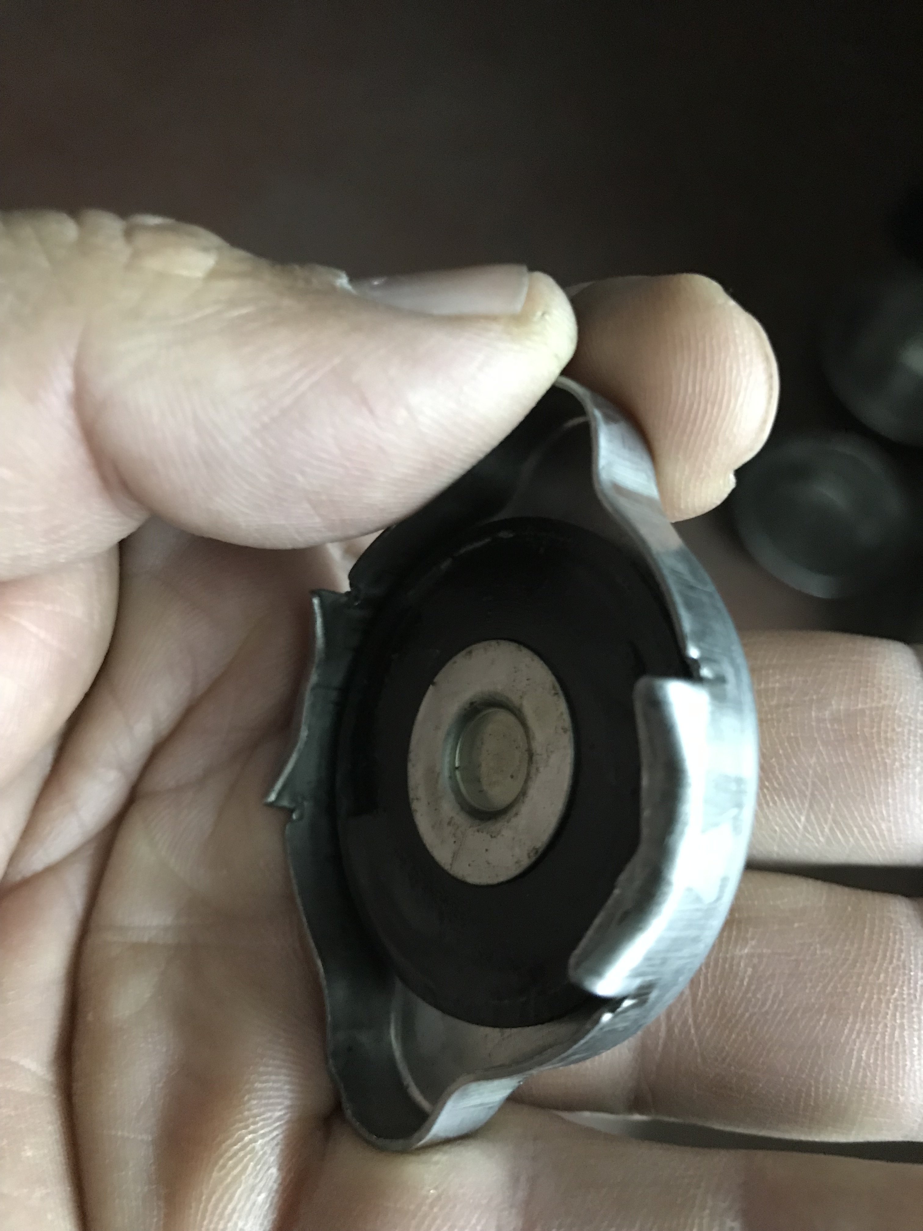

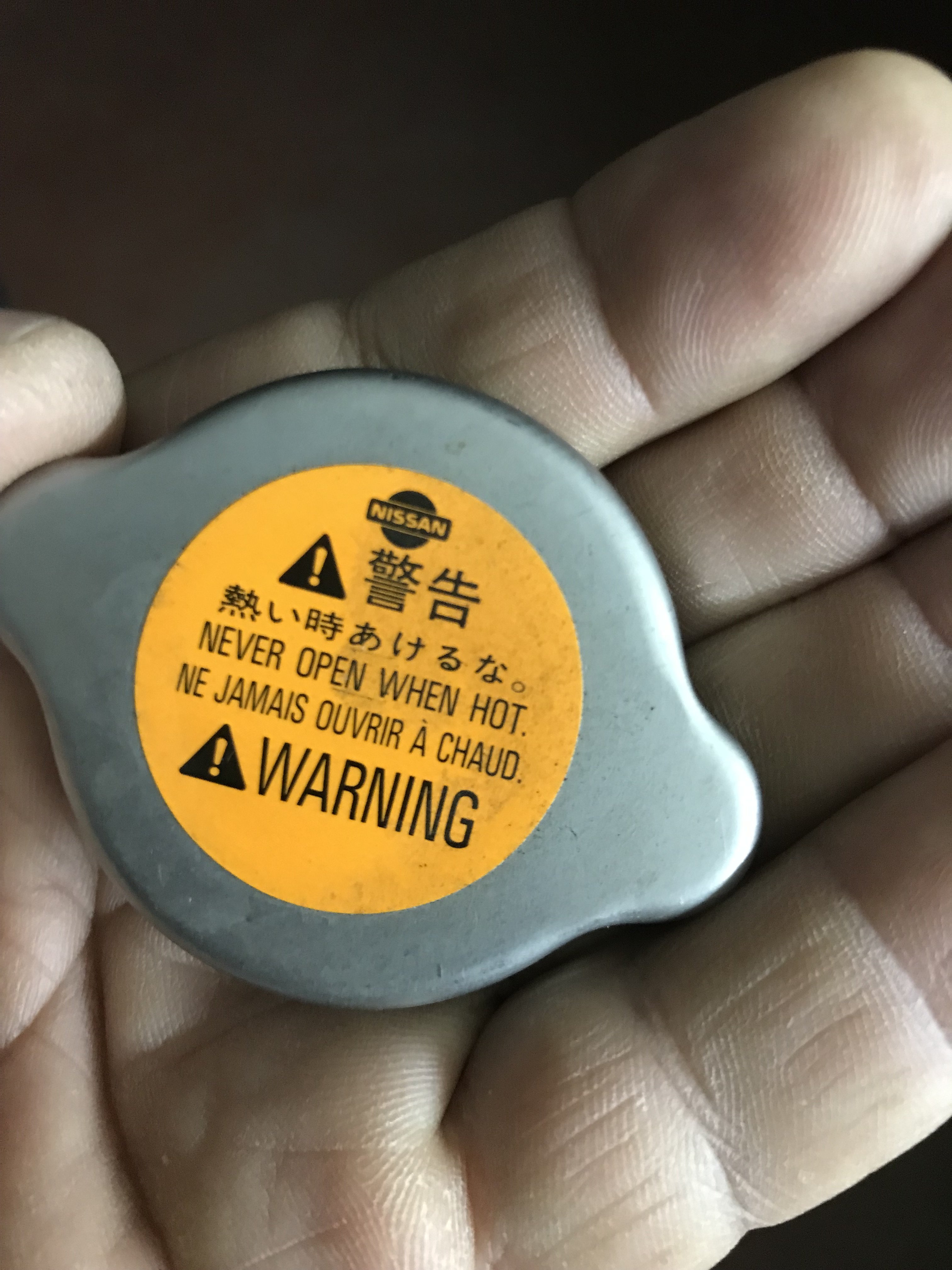

Mon bouchon de radiateur fuit ; je n'ai des photos avait vous le même bouchon je n'arrive pas en a trouver un
Je rajoute pour un y 61 de 2004 merci

Chez nissan il ne sont pas trop cher ou sur Oscaro voir chez notre partenaire. C'est ballot j'en avais un en rab il y a encore pas longtemps, je vais regarder au cas ou.
Merci je ne comprend pas pourquoi il ses mi à fuir
Il y a 1 heure, sentucq a dit :
L'âge tout simplement ou alors une saloperie qui s'est mise entre deux la dernière fois que tu l'as ouvert. Chez Nissan il me semble que c'est une dizaine d'euros pas plus.
J'avais eu le même problème sur un jeep  ; en taillant un joint dans un bout de chambre a air , tu vient le glisser en plus de celui existant et plus de fuite.
