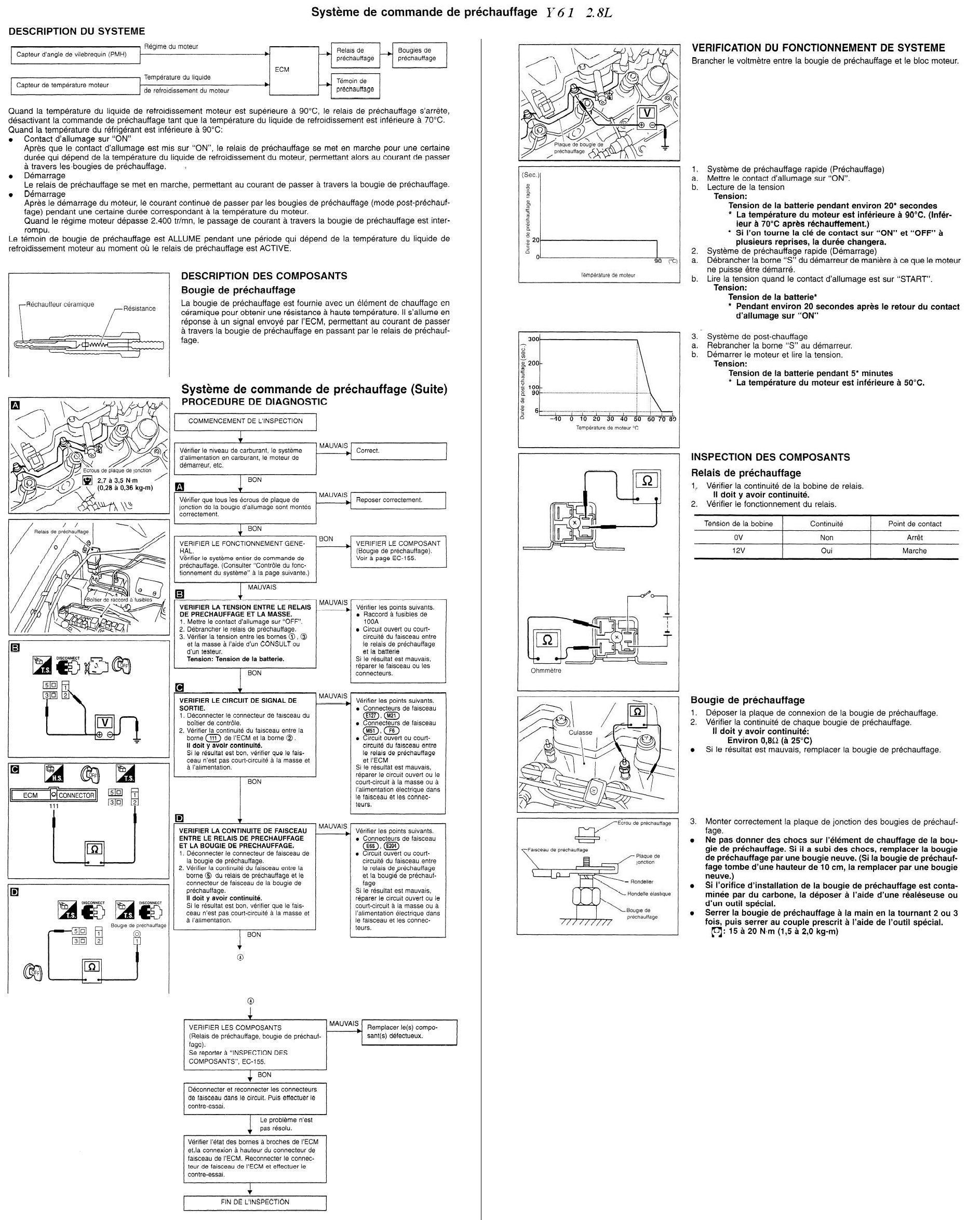

Est ce que la fumée disparaît lorsque le moteur est chaud ?
Si oui, il faudra se pencher sur le préchauffage dans un 1er temps
verifier les bougies, mais aussi le boîtier et les relais
bref, que l'intégralité du préchauffage fonctionne bien
apres, il faudra prendre les compressions pour voir pourquoi un ou des cylindres manquent de pression
mais je miserai plus sur le préchauffage
