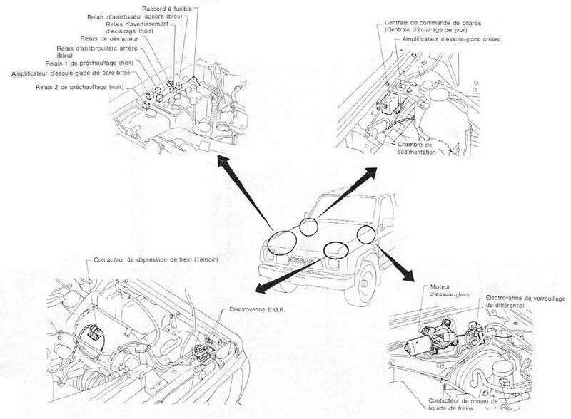

A quoi servent les trois relais à côté de la boîte à fusibles de l'habitacle ? Celui du haut chauffe un peu.
Je suis perplexe... À part ça tout fonctionne : musique, phares, essuie-glace, même les warnings alors que les clignotants ne fontionnent pas.
Modifié par DamnedHippie
Bon ben troisième essai, franchement je sèche... Même avec la doc je n'arrive pas à trouver la panne. Qu'est-ce que c'est le truc juste en haut à gauche de la rangée de fusibles du haut (sur le schéma)? C'est une des seules choses communes à tout ce qui déconne.
