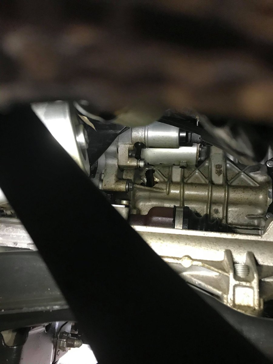

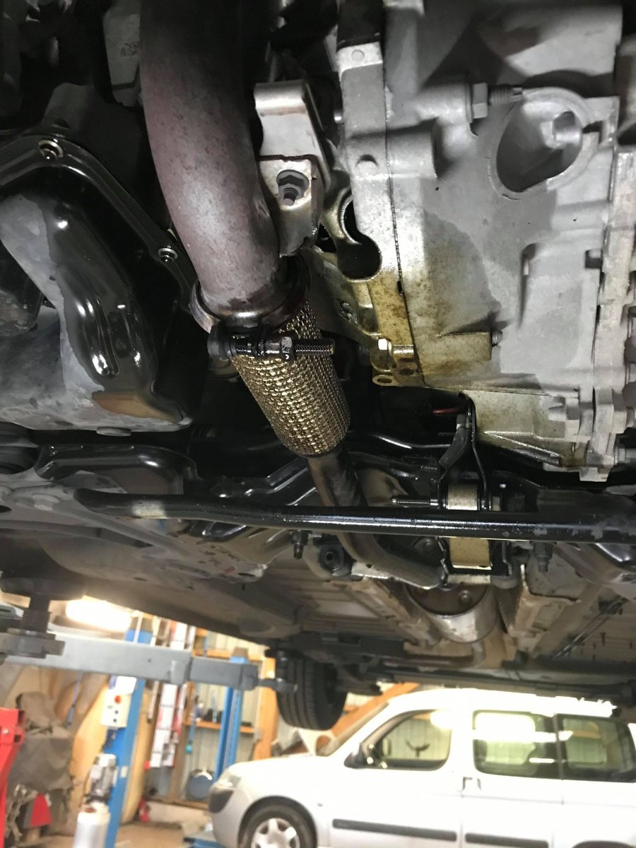

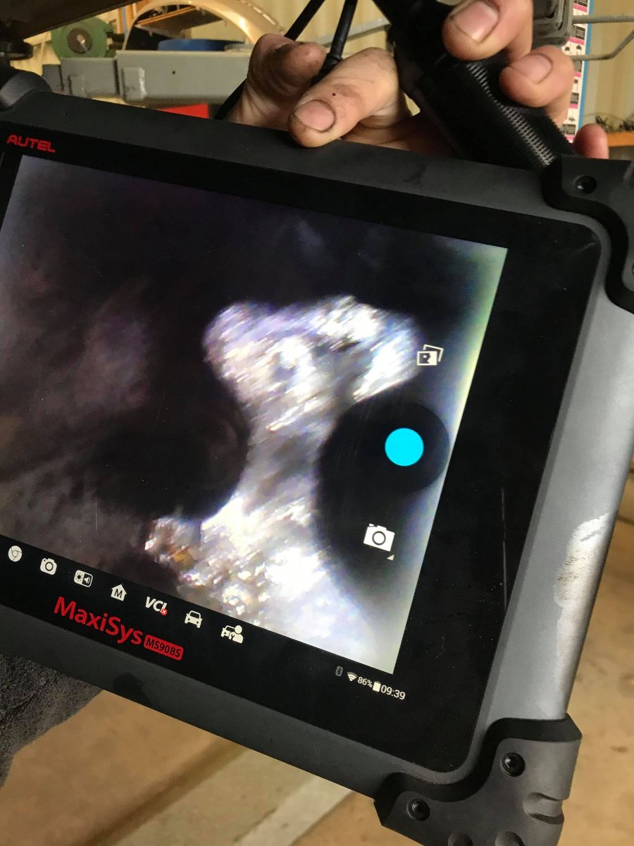

Bon bielle cassé en 2 et trou dans le moteur ... Toute l'huile est sortie, le mécano contacte Peugeot lundi matin pour faire (essayer) passer en garantie :150je:
Huile partout en dessous :
le trou dans le moteur :
la bielle cassée en deux au milieu :
On croise les doigts ... :azzangel:
il y a 11 minutes, Jeff a dit :
Plus que ça, il va falloir se battre, ne rien lâcher et être persuasif, mais tu vas y arriver.

Il y a 3 heures, Jeff a dit :
Salut ,
Désolé pour ce qui vous arrive .
Il sera intéressant que le garage détermine la cause de la rupture de la bielle , soit un défaut de construction (paille dans le métal à l'endroit de la rupture ) ,soit un problème de lubrification (grippage pieds et tête de bielle ) et  le 3 cylindres Peugeot est connu pour des problèmes avec la courroie de distribution ,dite "courroie humide" car elle travaille dans l'huile moteur , ils ont eu énormément de soucis car le caoutchouc de la courroie se désagrège bien avant la durée de vie prévue .Cela provoque des résidus dans l'huile moteur qui bouchent la crépine de pompe à huile et donc des désordres de lubrification ....
En espérant que peugeot soit attentif à votre réclamation ...
