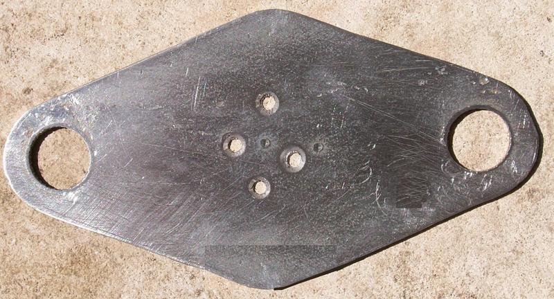

bonjour à tous,
j'ai neutralisé la vanne egr en suivant l'astuce de Jeff (Astuce Y61)  juste avec la plaque inox  sans toucher à la "wastegate"
et puis en lisant différents posts du forum dont celui-ci
Y61 3.0 : Procedure à suivre pour la condamnation vanne EGR
j'ai trouvé ce commentaire de Pierre Grosjean, avec cette photo... << N'oublie pas les petits trous .. ce n'est pas dans l'Astuce >>
faut-il percer ces petits trous ?....
merci
Bride percée (2).jpg(

l’autre solution invisible mais plus difficilement réversible consiste à démonter la vanne, l’ouvrir et enlever la tige et le ressort qui poussent le clapet pour l’ouvrir.
