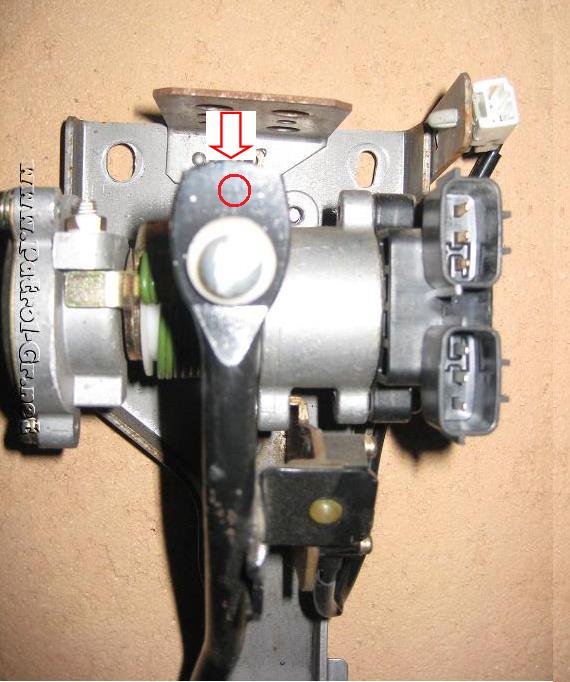

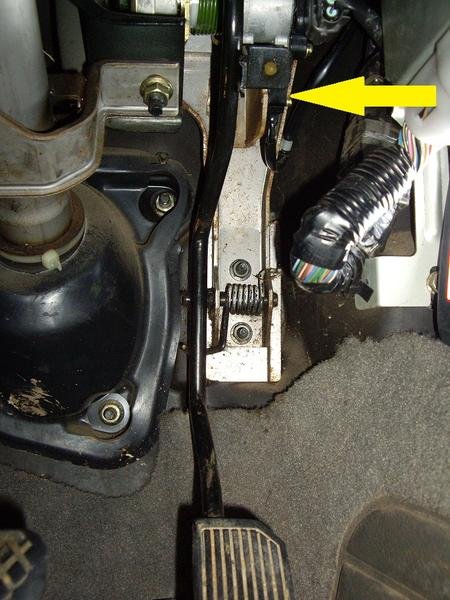

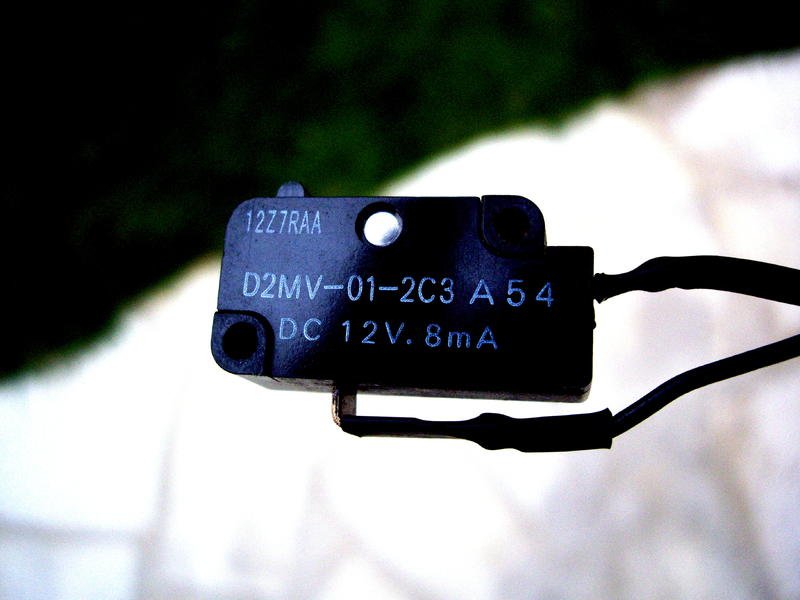

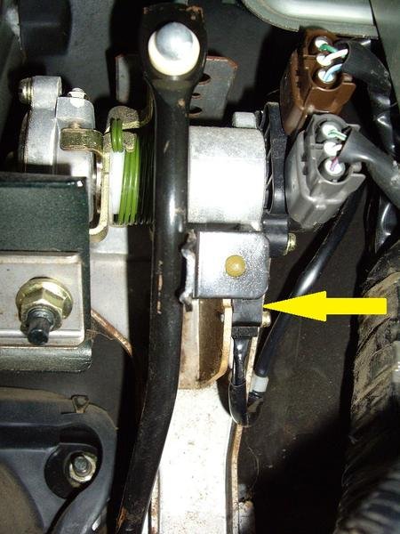

Posté(e) : 15 avril 20196 a Référent Mécanique soit un des micro-switch qui a un pb ou les potentiomètres de la pédale. Un coup de nettoyant contact peut-être !

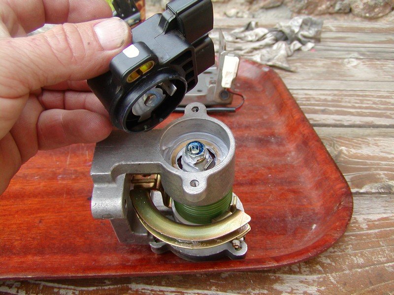

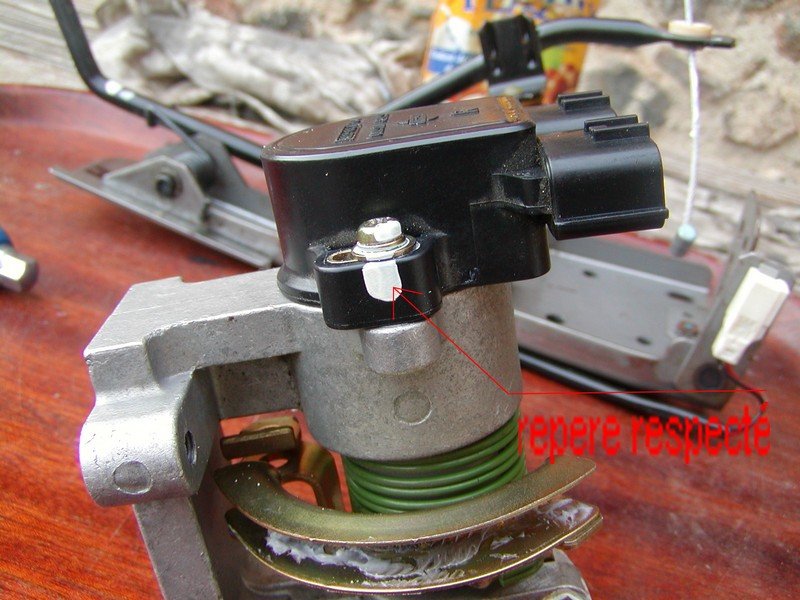

Posté(e) : 16 avril 20196 a Référent Mécanique pourquoi la boite ? c'est bien ta pédale qui n'agissait pas, non ! Surtout ne démonte pas les potars car ta pédale sera HS, voir ci-dessous

Posté(e) : 26 mai 20196 a Il y a 19 heures, Pierre Grosjean a dit : regarde les micros switchs de la pédale bonjour C'était bien le micro switch, j'ai manipulé la pédale à la main et je n'entendais rien il était bloqué enfoncé, je l'ai juste manipulé et ça fonctionne Merci
Posté(e) : 26 mai 20196 a Référent Mécanique Pas plus difficile que ça .... mais le changer serait une bonne précaution tout de même
