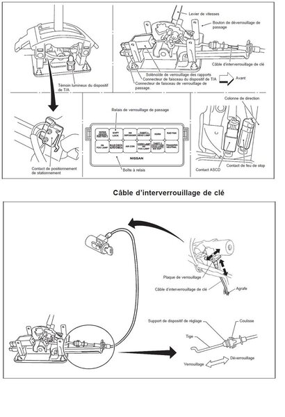

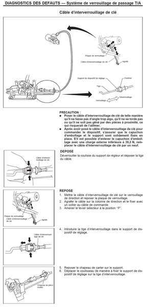

mon problème ma boîte est bloquée sur P, il faut que je débraye la boîte et après tout fonctionne mais si je reviens sur p le levier est bloqué
merci de m aider.
  • Pierre Grosjean a modifié le titre pour Boite auto bloquée sur position p
Je me suis mal exprimé pour pouvoir partir il faut que je débrayé la boîte via le petit bouton rouge sinon le débrayage normal ne fonctionne pas
Bonjour à tous ce matin je ne suis plus bloquer sur la position parking rien a comprendre. Pensez vous que ça vienne d un relais.
